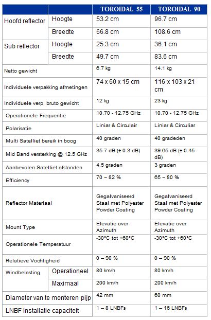

Ik zit er aan te denken om zelf een tegelvoet voor een Wavefrontier T90 Polarmount te leten maken daar deze op een plat dak geplaatst moet gaan worden.
Nu zou ik graag willen weten hoe breed de polarmount is opdat ik een tekening kan maken voor mijn kennis die de voet zal gaan lassen. ik wil hem tussen 4 60x40 tegels gaan plaatsen om hem zo laag mogelijk te houden
Gigablue Quad Plus, Maximum T90, Inverto Black Ultra Quad LNB's uitgericht op 13-19.2-23.5-28.2
Origineel bericht van: firescoob
Bedankt maar deze maten had ik al gevonden, echter staat hier niet de breedte van de voet van de polarmount bij
kijk maar eens op pagina 4 van onderstaande PDF en mij gaat het erom hoe breed onderdeel C2 is
http://www.wavefrontier.us/materials/T90P.pdf
