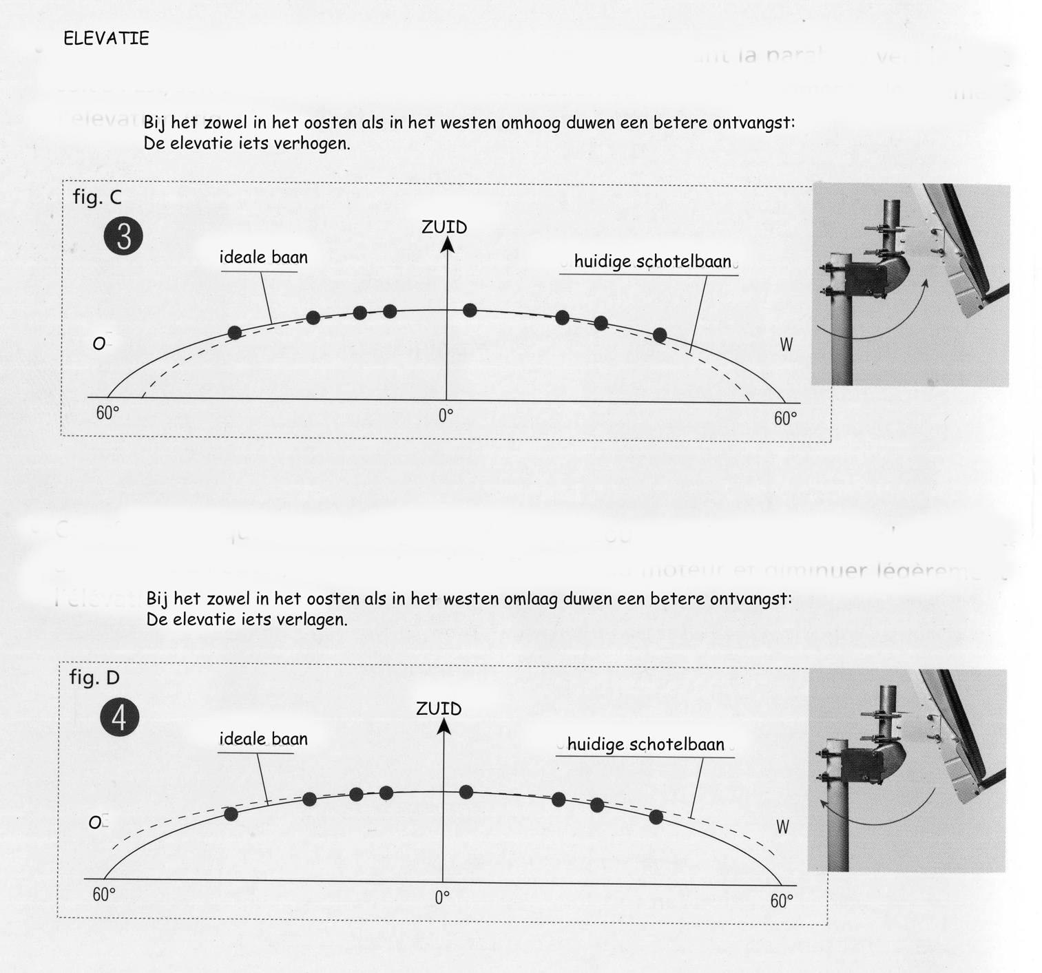

Nou het zou mij geen moer kunnen schelen of de draaibare schotel schuin hangt. Wat is belangrijker een goed signaal of optisch een rechte schotel?
Wat ik me ook afvraag is of TS zijn draaibare installatie verder wel goed afgesteld heeft. Waarom denk ik dit..omdat ts zegt dat hij op de Hotbird al minder signaal heeft, dat signaal moet er gewoon uitknallen.
Ik denk dat je "elevatie" niet goed staat, zodat hij nu onder of boven de clarkebelt "kijkt" bij de uiterste satellieten.
Ik vrees dat je een punt hebt. Ik kan idd sommige tp's niet krijgen op hotbird.
Vanavond nog eens uitrichten die handel...

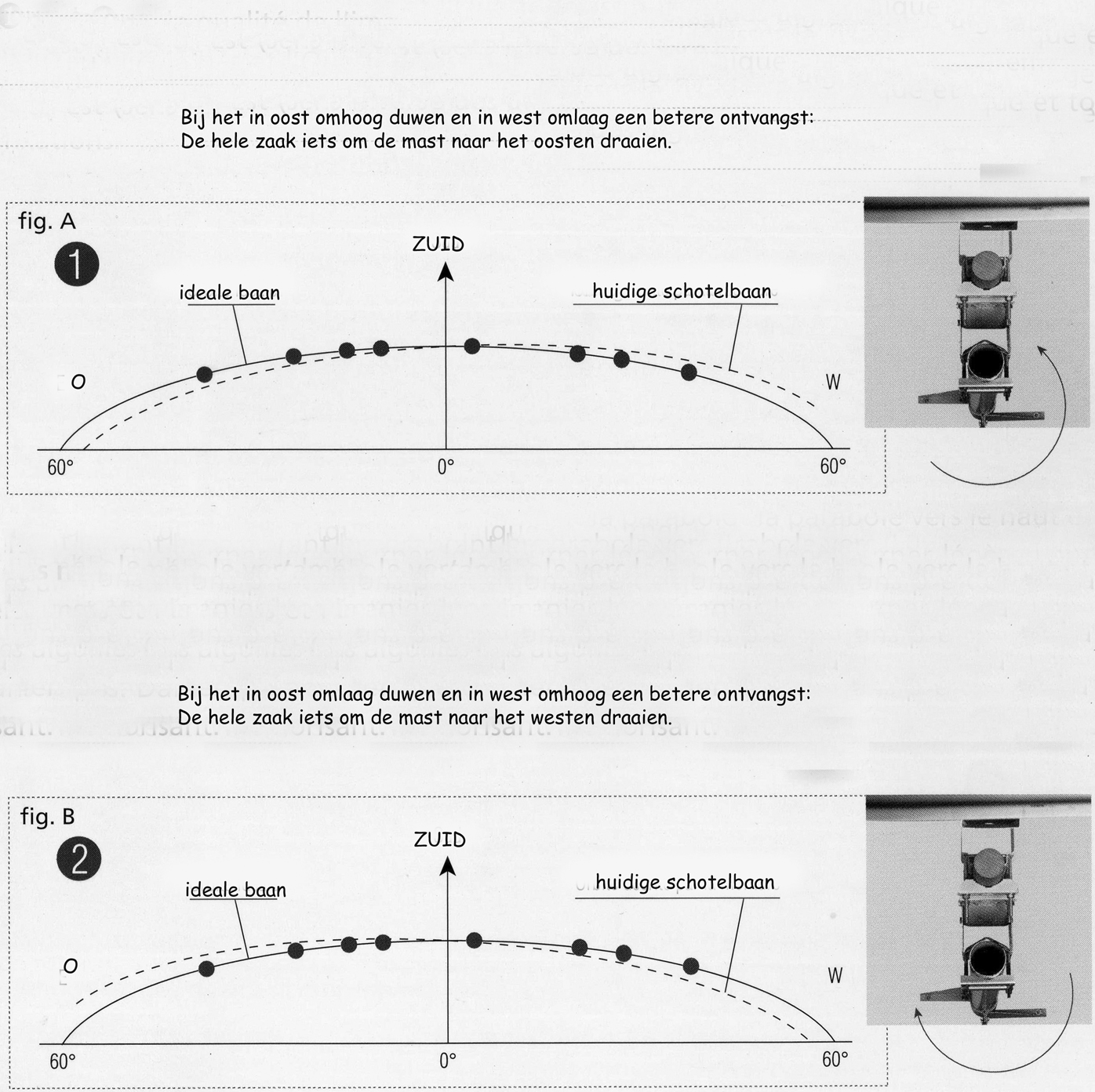

Nog even wat hulpplaatjes.

Origineel bericht van: vGnp
Origineel bericht van: Sis
vGnp
Tnx!

Wel even de 1-2-3-4 volgorde aanhouden.
