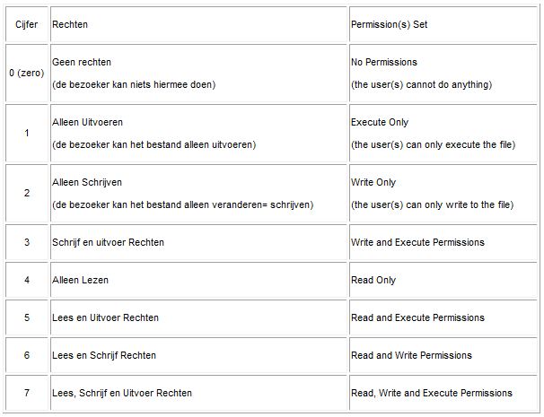

CHMOD heeft als functie om rechten van bestanden en mappen in te stellen.
Als voorbeeld:
Een 7 op alle drie de posities (chmod 777) betekent dat iedereen, de eigenaar, de groepen en iedere bezoeker alles mag: lezen, schrijven (veranderen) en uitvoeren.
De onderstreepte zijn de volgorde achter het CHMOD-Commando, maar dan in een waarde zoals in het tabel hieronder.
Chmod 644: De Eigenaar heeft lees en schrijf rechten, de Groep en Ieder ander alleen lees rechten.
