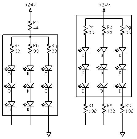

Ik ken de sturing niet maar ik zou niet opteren voor 1 weerstand. Ik zou eerder berekenen op 1/3 de van de totaalstroom, en elke kleur voorzien van een aparte weerstand.
Ik vermoed dat één deeltje ervan er uit ziet als op de bijlage.
Als je op de linkse manier werkt en je laat maar 1 (groep) LEDS branden trekken die het dubbele van de stroom!
Als je de kleuren gaat combineren zal de lichtsterkte ook mee variëren. Dit heb je niet op de rechtse manier... De weerstanden moeten 3 x groter zijn dan de totaalweerstand van de linkse tekening.
Een andere mogelijkheid is "choppen" maar dan moet je er een schakeling bij maken (50% van de tijd voor elke kring) maar dan mag je niet over de maximum stroom gaan...
