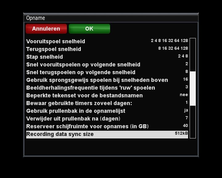

Als je opname problemen hebt op de interne disk, zou je voor de 7025 het volgende eens kunnen proberen:
- Ga naar menu - instellingen - systeem - opname
- Zet de optie "demux buffer" (helemaal onderaan) op "small 0,7MB"
- Zet de optie "flush size" op "Off" ("Uit").
Volgens mij zijn die optimaal.

Origineel bericht van: MiLo
Ik neem aan dat je Recording Data Sync Size bedoeld?
Instellingen gemaakt en 6 opnames gestart. Kan wel vernemen dat zijn reactie trager is.
