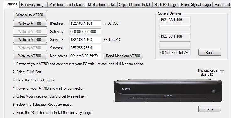

ik heb een screen afdruk gemaakt zou je eens kunnen kijken wat er fout zit
bij gateway moet daar het ip adres van de router staan
en bij netmask
nu zie ik de log nog 2 foutmeldingen staan6-7-2010 11:46:04 TFTP from server 192.168.1.108; our IP address is 192.168.1.108
## Error: "gatewayip" not defined
STi710x> printenv serverip
serverip=192.168.1.108
STi710x> printenv netmask
## Error: "netmask" not defined
Nee er zit nog een fout in! kijk eens goed wat er achter de IP adressen staat. "AT700" is het ip adres van jouw Box. "This PC" het IP adres van jouw PC. Deze mogen NIET hetzelfde zijn. Gateway is niet nodig om in te vullen in dit geval.
Succes
