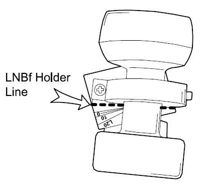

Eerste bijlage is een plaatje om je een idee te geven van het T90 principe, het tweede plaatje zoomt in op de beugel zelf.
Zoals je op die plaatjes ziet, moeten LNBs die verder van het midden op de rail staan meer naar binnen gedraaid worden.
Er zit een schaal op de LNB houder (als je het goed gemonteerd hebt aan de achterkant van de LNB) die overeen "moet" komen met de railpositie.
