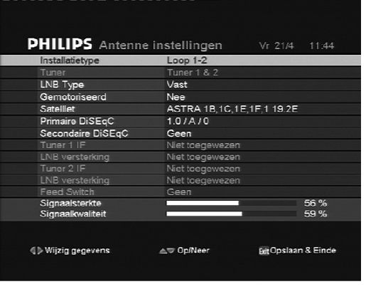

misschien lukt het hier mee
waar nu astra 1b 1c..... staat ,dat moet je veranderen astra 23 .5
en de diseqc 1.0 /B / 0
Da's mooi, zo'n screenshot!
Goed duidelijk.
Klopt het dat de instelling op Loop 1& 2 moet staan?
Die staat nu nl op "dubbel" (als ik het mij goed herinner).

zo staat het in de gebruiksaanwijzing
heb je voor Dual gekozen verschijnen de opties Tuner 1 en Tuner 2 op het scherm. U kunt nu voor beide tuners de karakteristieken bepalen, bijvoorbeeld beide tuners aanpassen aan deverschillende satellieten.
