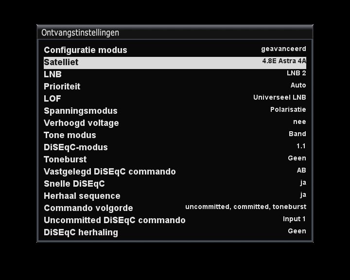

Hier mijn T90 met 8 LNBs. SUR420F in Mode 1, en de setup van twee LNBs op de bijlagen.
LNB1 - AA - Input 1
LNB2 - AB - Input 1

bedankt man dat is waar ik iets aan heb
ga hier weer verder werken
zie dat ik de AA AB moet gebruiken dat had ik niet

Je gaat dus naar Configuratie modus geavanceerd
Dan door de satellieten bladeren tot je de juiste hebt
Dan voor die satelliet de gegevens invullen
