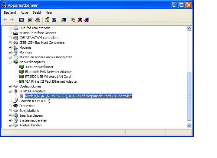

WinXP gebruikt en een PCI PCMCIA kaart met Ricoh chip.

Ik heb voor deze CAM de volgende file gebruikt " SmarTools CAM Updater Viaccess 1_10.zip "

Ja de mijne ziet er toch anders uit een groene printplaat wel een Ricoh chipset maar hij herkent alleen een xcam goed dus wel 16 bits maar een SCM module is MTD 0002 dus een fotocamera.
De specs zijn volgens het briefje wat erbij was hetzelfde verder geen merk zat in een plastic verpakking met een handleiding en een driver cd.
Dan heb je geluk gehad ik zoek er maar niet verder naar. confused
