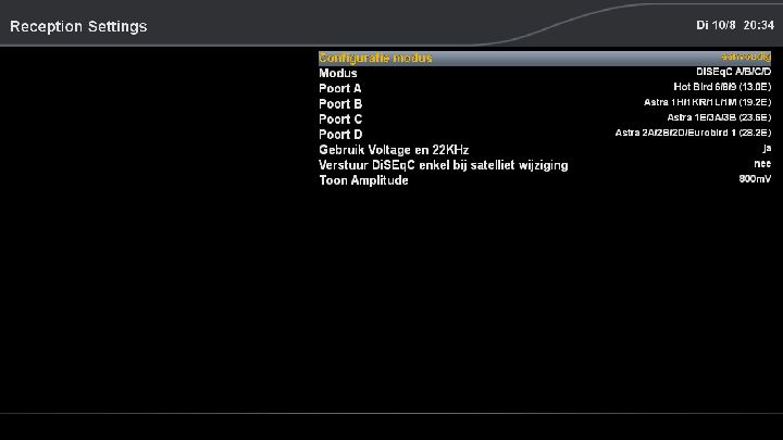

hallo,
na vele pogingen welke niet gelukt zijn om win D-Link te instaleren heb ik nu de laatste gemini geinstaleerd.
maar nu kom ik op een nieuw probleempje ik heb namelijk een schotel met vier lnb''s te weten een op 13g een op 19 graden een op 23.5 graden en een op 28 graden.
nu ben ik configuratie modus geavanceerd maar ales ik door sateliet blader zie ik niet de keuze om deze vier te configuren.
kan iemand mij vertellen welke keuze ik hier dan moet instellen ?
gr peter

Origineel bericht van: peterksr
En als je die eens op eenvoudig zet, en dan bij Modus kiest voor DiSEqC A/B/C/D?
vGnp
VU+ Ultimo4K - FBC Cable - VU+ Ultimo4K - FBC Satellite
Kathrein KEA 1000/W - Wavefield T90
Satlook Digital NIT
oke dank je wel heb het gedaan en het werkt.
