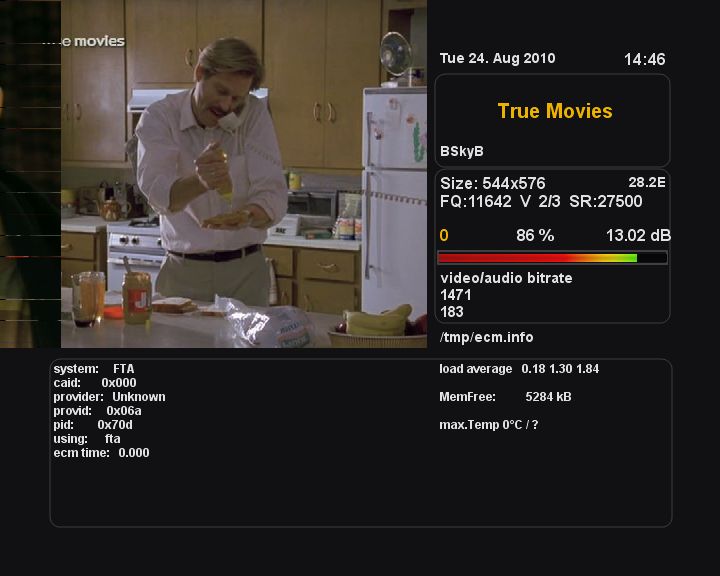

Ik heb op mijn 7025+ een soortgelijk probleem met True movies 1 en 2 op 28.2E (ook FTA). Op de 7025 krijg ik geen beeld, of schokkerig beeld terwijl deze kanalen op de 2 dm8000 en de dm500 in mijn huis prima spelen. De BBC kanalen spelen bij mij wel goed. Open Pil.
