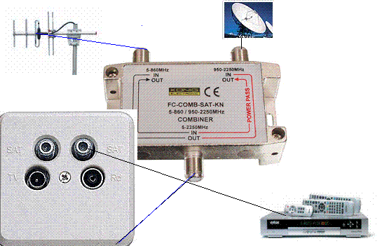

ik dacht dat mijn foto duidelijk genoeg was ,misschien wat onduidelijk wat het allemaal beteken
Ik heb even een schema opgesteld...
Zou dit zo kunnen werken met een diplexer?
als je het maar in deze volgorde aan sluit ,het nadeel is dat je
het op deze manier doet je hebt wel signaal verlies
ik weet dat je met die diplexers er 2 moet plaatsen.
maar zou dat ook werken wanneer het signaal van 2 kanten komt?
maw: beide diplexers gebruiken als in- en ouput?
ik denk het wel, gewoon proberen zo duur zijn nou ook weer niet
