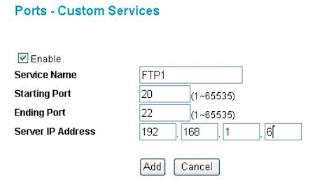

Ik heb een fictief voorbeeld gemaakt van hoe portforwarding in een dlink er uit ziet.

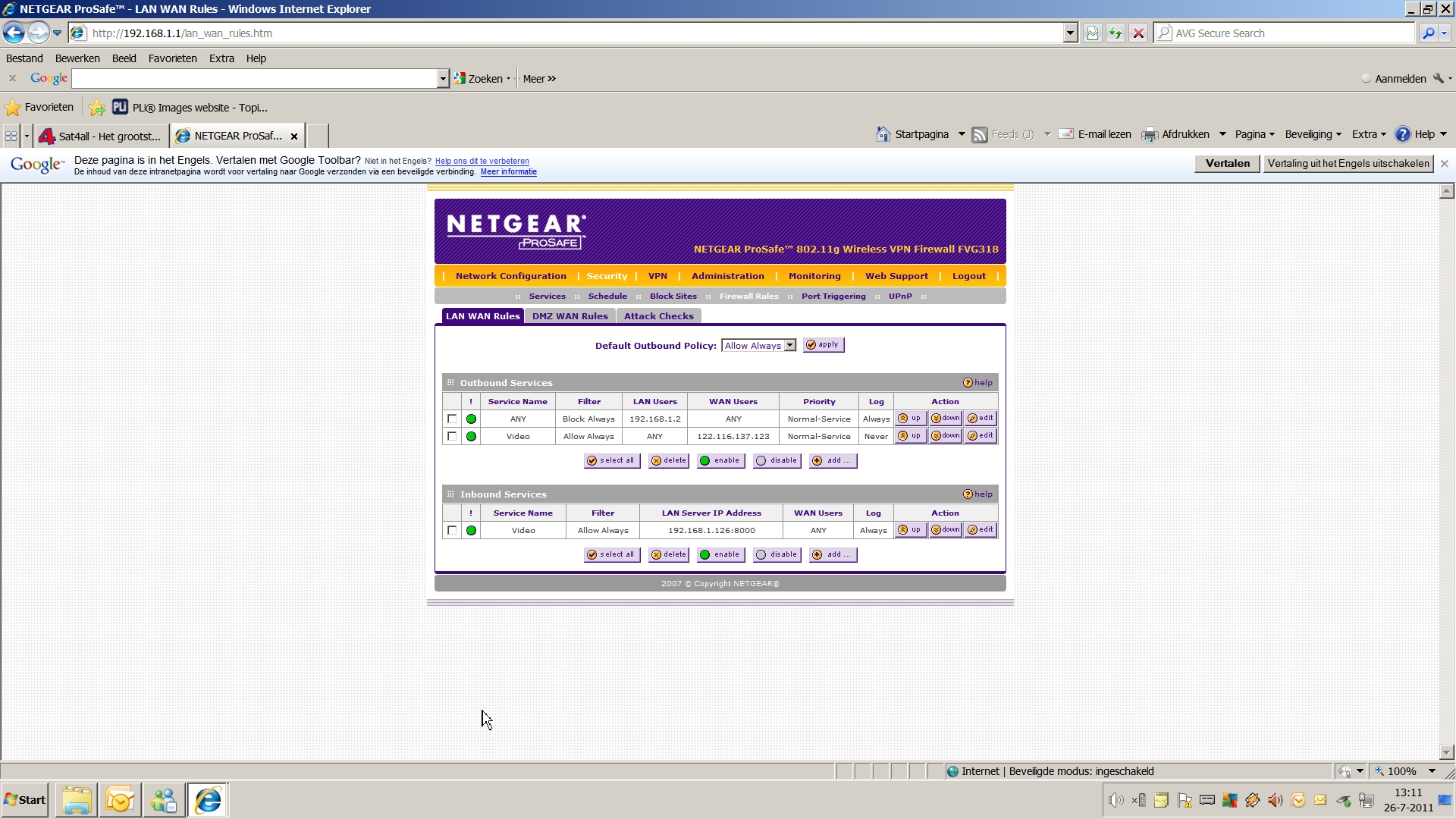

als ik het lokale IP nummer gebruik bv 192.127.1.12:8080
dan kan ik inloggen en kom ik bij mijn IP server
gebruik ik het WAN Ip adres van mijn router
bv 215.44.254.144:8080 dan kom ik niet bij bij ip server
geef ik alleen het wan IP adres op dan kom ik bij mijn router
dus mij port forwarding gaat nog niet goed
heb een service aangemaakt bv IP-video met port 8080 en alle wan adressen
Hierna deze service geactiveerd.
Maar helaas

Hier een voorbeeld van hoe je dat doet.
Bij portforwarding, custom service.
bij jou moet starting en ending port 8080 zijn.
Ip adres moet dat van de server zijn.
