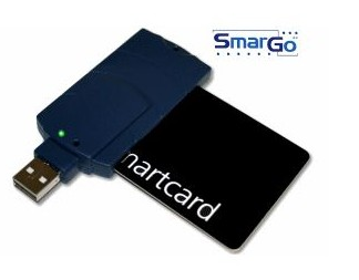

is dat zo'n smargo dat jij hebt (zie bijlage)
ik wil er wel zeker van zijn dat die mensen alle TV-vlaanderen zenders netjes kunnen bekijken zonder uitval of problemen.

is dat de juiste op de foto?
Beste SM,
zo ziet de Smargo er inderdaad uit. Maar ja, zo zien de Chinese Clones er ook uit !
Op de Chinese clones staat bovendien ook nog een sticker met www.***geen-reclame***.com er op vermeld om de verwarring nog groter te maken. Had ook zo'n ding, die na de upgrade naar 1.4 niet goed meer werkte. De namaak was alleen vast te stellen door de behuizing open te maken en op het boardje te kijken.
Clones hebben cirkelvormige patronen op de behuizing en originele een visgraat motief. Alhoewel dit ook al weer wordt nageaapt.
De originele Smargo Plus 1.4 worden komen van Argol?s of Maxd?ta.

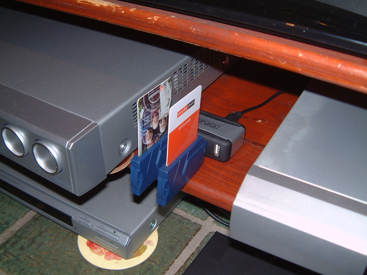

Kan inmiddels berichten dat de twee Smargo´s op een USB hub (Konig) ook werken.
In een Smargo zit de CanalDigitaal Nederland kaart en in de andere Smargo de TV Vlaanderen kaart.
De configs zijn mogelijk nog niet helemaal optimaal. Maar het werkt in ieder geval goed.
Als er belangstelling voor de configs, dan kan ze hier plaatsen. Configs voor Oscam voor 2.02 Final en Aaf HS 2E zijn identiek.
