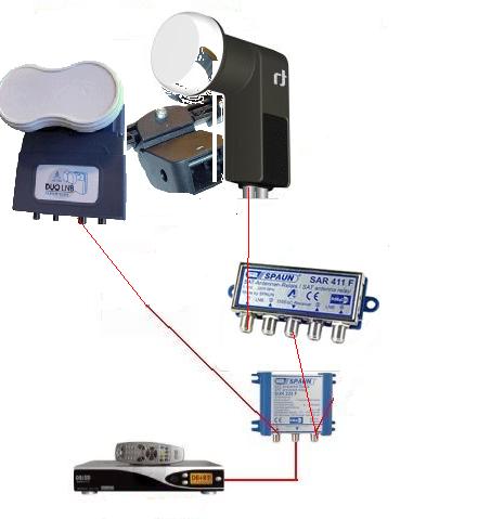

ok, houd dat in dat deze verdeler de coax van de duo in gaat en er dan 2 aparte signalen 1x 19.2 en 1x 23.5 naar de 1e verdeler gaat??? in elk geval heel erg bedankt voor de snelle reactie.
en dat ziet er zo
wat heerlijk als mensen weten waar ze over hebben,te gek man precies wat ik nodig had,volkomen duidelijk.
heel hartelijk bedankt. een vraag heb ik nog,puur uit teorie.
ik heb bij de duo 1 uitgang over,als ik die op de verdeler aansluit kan ik dan wel de 23.5 apart toevoegen?? zonder deze extra swichts mvg mrijsje
als je het zo aan sluit heb 19.2en 23,5 en de13 ,de andere aansluiting van de duo lnb zou kunnen
gebruiken voor een andere ontvanger er zullen altijd meer mogelijk heden zijn het is altijd nog
uit te proberen natuurlijk

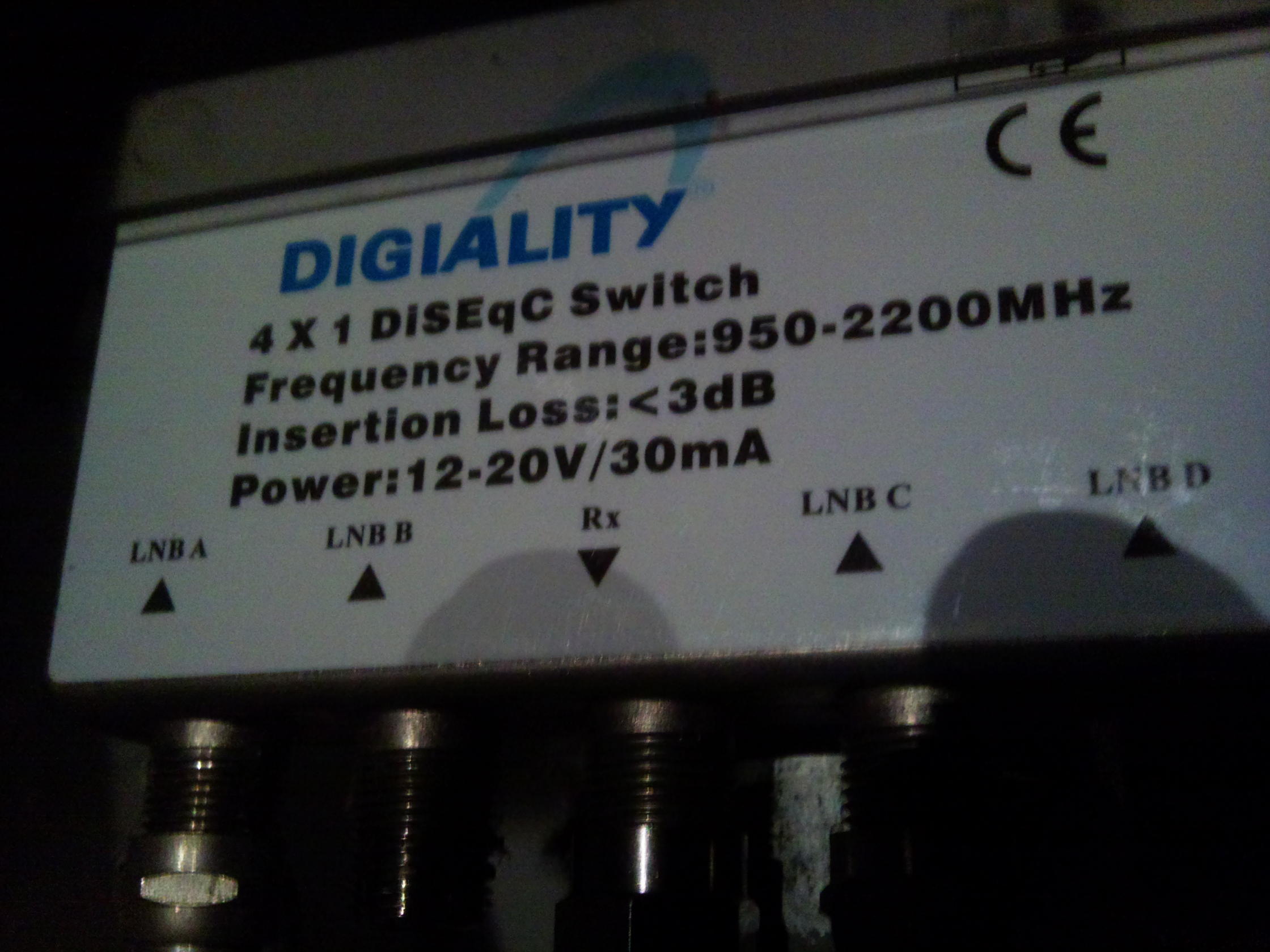

hier heb ik voor de zekerheid nog even een foto van verdeler gemaakt die ik nu heb

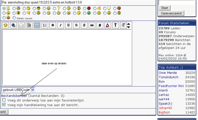

helaas krijg het niet voor elkaar de foto te uploaden,hoe hebben jullie dat gedaan??mvg mrijsje
Origineel bericht van: mrijsje
Bestandsbeheer
