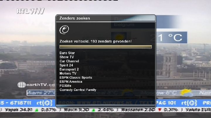

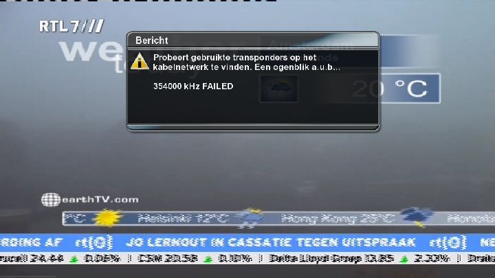

Met newnigma kan je gewoon een scan doen en dan laden alle zenders gewoon in.

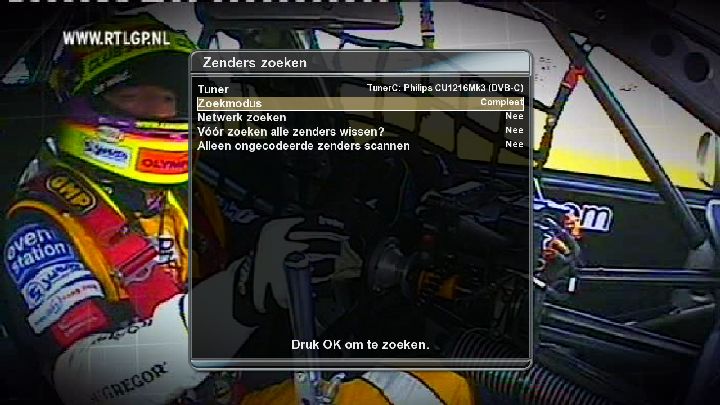

Gewoon handmatig zoeken Tuner c en dan compleet en de zenders worden gevonden.
Geen paniek bij de 2de foto. Het komt allemaal goed.

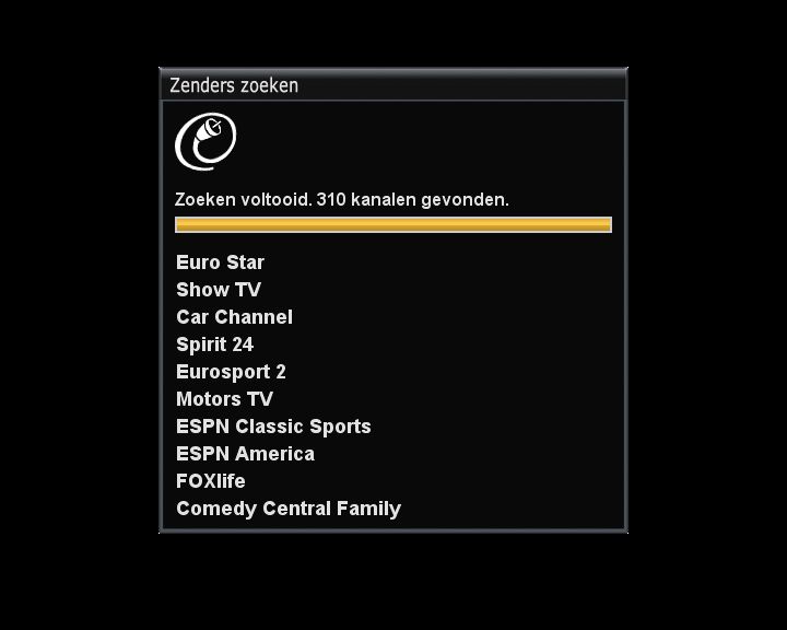

Heel goed mogelijk inderdaad.
Ik heb net nog even nagekeken en dit is het aanbod voor Ziggo Oost op dit moment:
Code:
Service    AantalSDTV       158HDTV	   16Radio	   109Data	   27
Maakt totaal dus 310
