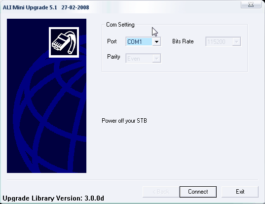

Ik heb het toch voor elkaar gekregen na lang zoeken een aliupgrade232.zip gevonden en daar zat het benodigde programma in.(wel alles in een taal die ik niet ken, maar goed google vertaal hulp werkt ook wel goed ;-)
Eerst weer de oude versie er op gezet en daarna helemaal geupdate naar de nieuwere versie Via USB vond dat toch wat makkelijker dan het geheel via de PC te doen.

Ik vond dit programmaatje ArivaUpgradeRS232.zip en het werkte ook nog ;-)
