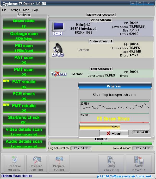

Ik kwam een zeer handige tool tegen waar ik smart om zat te springen nml. CYPHEROS TS Doctor. Dit tooltje speciaal gemaakt voor Check & Repair Tool voor Transport Streams van DVB/HDTV opnames.
Deze tools haalt alle overbodige ballast uit de TS opnames waardoor deze af te spelen zijn op de meeste media spelers zoals VLC. Ook kunnen de opnames gerepareerd worden.
Het is niet gratis maar je kunt het 30 dagen volledig proberen.
Ik heb hem aangeschaft want het is een super tool smile
Bediening is makkelijk. File openen direct van de HD van de Rebox en daarna klikken op Save new file, daarna locatie kiezen en klaar.
Het is ZEKER een supertool - ik kon geen files op me laptop met Windows 7 afspelen maar dat loopt nu als een trein. En ook me Xtreamer speelt de films nu gewoon af. En wat een beeld op me Xtreamer, nog duidelijker dan gewoon afspelen op me Rebox. Zeker makkelijk te bedienen. Bedankt Sathopper :-) Grtn Erwin

Niet vergeten dat na de trial van een dag of 30 't programmaatje 29,95 euro kost.
En ja, werkt fijn. Vooral als je opnames 'ger'(man) audio aangeven terwijl er engels enzo in it, makkelijk te veranderen. Ook handig om teletext eruit te filteren etc.
Kheb 't ook gekocht. En VideoReDo 4.0 Suite w/H264 .. zodat je ook HD opnames kunt editen, commercialbreaks automatisch kan uitfilteren etc..
Zoek even door.. er is zat. Helaas alleen amper iets in de freeware sectie dat z'n werk goed doet.
