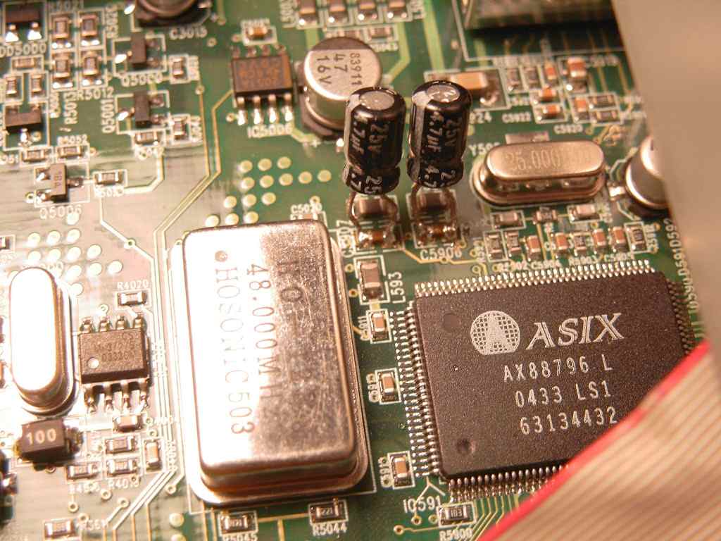

Ik heb hier een DB7020S die netjes werkt met de kaart maar via het netwerk heb ik regelmatig stilstaand en blokkerig beeld.
Wat is hierbij het probleem.
Kan ik hierbij een netwerkfix toepassen en hoe werkt dat eventueel.
Ik heb deze DB7020 gewoon kunnen laden met het netwerk en toch hikt deze erg.
Gr. S60
Ik heb het zelf al een paar jaar geleden gedaan en ik heb er nog een foto van.
Gewoon erover solderen zoals je ziet en de + is rechts.(c5906 en c5907)
Je moet wel een beetje goed kunnen solderen.
Je hebt 2 elco's van 4.7 uf 25 volt hebben.
Je mag ook Tanaal elcotje's gebruiken (die zijn kleiner).
En verwijder de keramische smd c'tjes niet!!.
