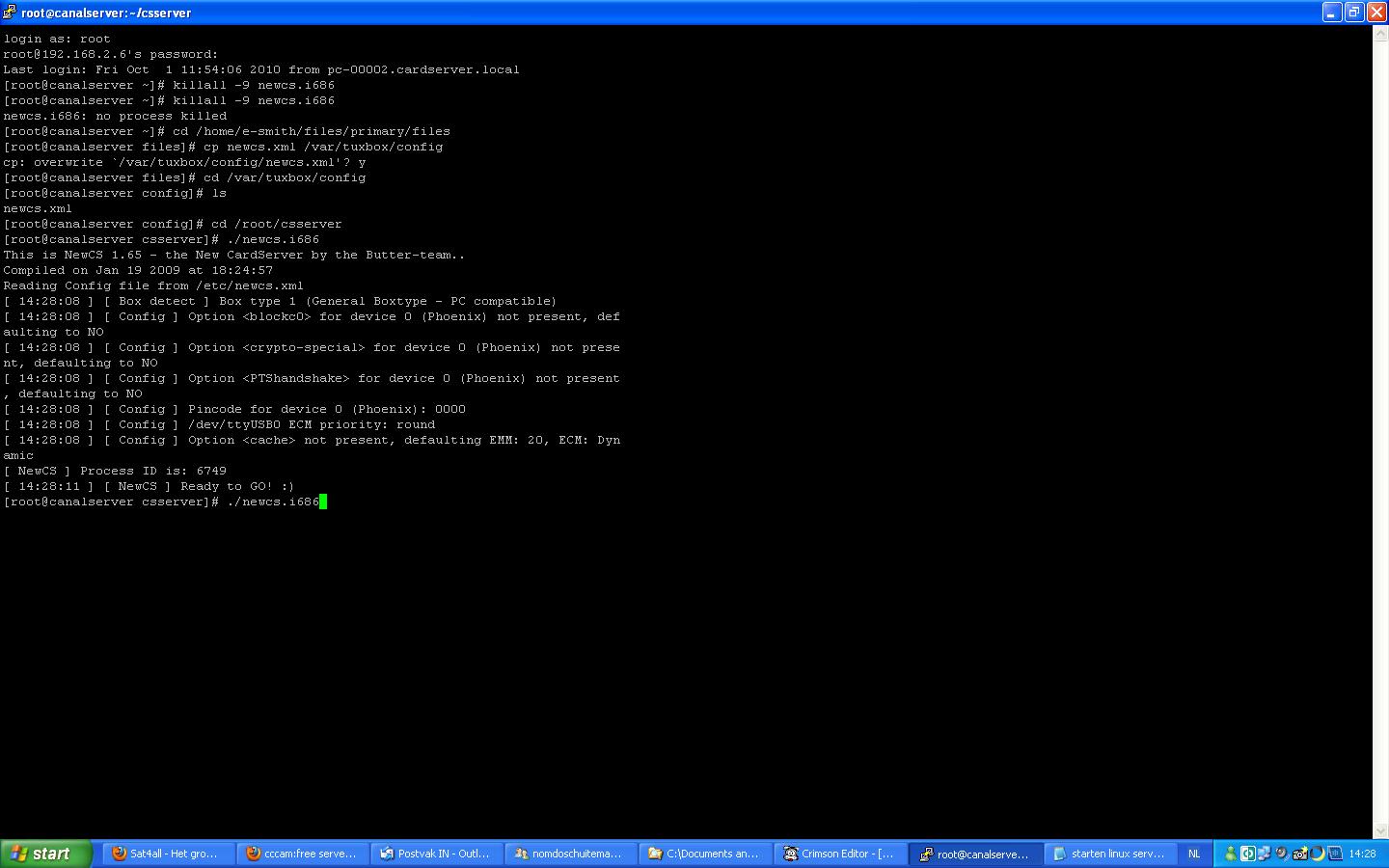

Wie heeft er voor mij een werkende newcs.xml config voor een Canal+ kaart in een smargo
dit is de mijne waar het dus stees fout mee gaat

Hallo Satfreakholl
waarom staat <priority>round</priority> er 2 x in de newcs.xml die je laat zien
ik heb een SME 7.5 Linux server die draait met Newcs Version: 1.65 met een smargo
zou je voor mij een juiste newcs .xml kunnen laten zien
waar op MTV wel gaat werken
