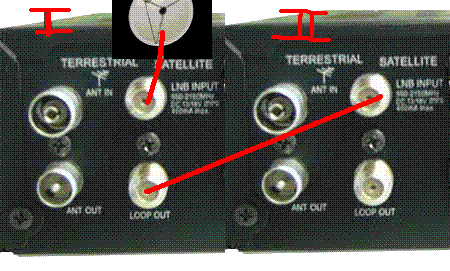

Als je echt altijd boven naar hetzelfde kanaal kijkt als beneden dan zou je de ene ontvanger kunnen doorlussen naar de andere
(als die mogelijkheid op de ontvanger(s) bestaat tenminste)

zo zou je het kunnen doen ,maar dit heeft wel zijn beperkingen ,als je op de ene ontvanger naar een zender kijk die een verticale polarisatie heeft dan kun alleen maar naar zenders zien die ook verticaal gepolariseerd zijn op de andere ontvanger, en horizontaal het zelfde probleem,
maar als je dat niet erg vind zou het zo kunnen doen
Bedankt voor de antwoorden tot dusver.
Een kabel trekken van de ene ontvanger naar de andere ontvanger is vanwege de bouw van het huis nogal lastig.
Is er echt geen andere mogelijkheid ?
