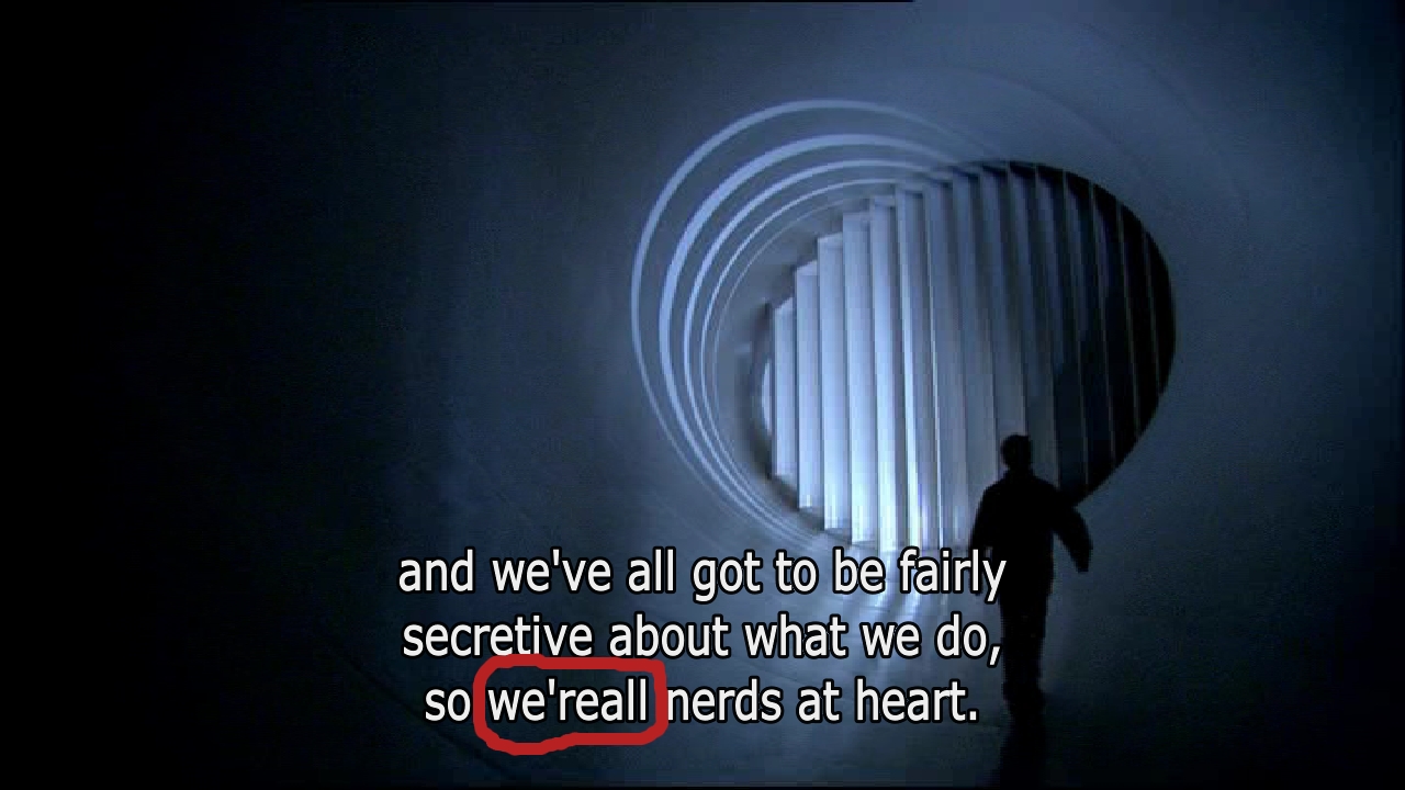

Als ik van Teletekst ondertitels spreek, bedoel ik de eigen OpenPli implementatie, niet Tuxtxt.
Daarbij zie ik toch een paar problemen, sommige letters plakken tegen elkaar, en dat leest moeilijk (bij Tuxtxt teletekst plakken die letters niet aan elkaar).
Ik vermoed dat dat dan weer met het lettertype of de grootte van de letters te maken heeft die ik gekozen heb via de FontMagnifier plugin (ik gebruik lettergrootte 30 hiervoor).
Heb je rewrap aangezet? Zet dat eens uit en doe ondertitels komen zoals ze ook met tuxtxt komen.
