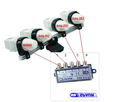

waar je even naar moet kijken is de volgorde van de lnb aansluitingen op de Diseqc Switch
als je hem zo aansluit moet het werken
hotbird...........1 van de 4
astra 19,2......2 van de 4
astra 23,5......3 van de 4
astra 28,2......4 van de 4
dan even de Diseqc Switch er tussen weg halen , en dan de lnb's 1voor1 opnieuw uit richten
je kunt ook elke lnb apart even door verbinden naar de hooft kabel en kijken of
beeld hebt

Als je de LNB volgorde precies zo hebt als het schema van "Satencom" ( en ook dezelfde aansluitingen op de switch hebt ) en je weet zeker dat de schotel goed afgesteld is, kan er in principe niet veel mis gaan. Dus via het menu - installatie - LNB setting bijv. eerst Astra 1 kiezen en bij de diseqc instelling optie 2 van 4 kiezen ( wel diseqc 1.1 op disable zetten ). Laat svp even weten of e.e.a. inmiddels gelukt is ( of niet ! ). Succes !

Als je even kijkt bij " King of Sat " kun je alle mogelijke informatie vinden. Ik wil overigens nog even terugkomen op de postings van gisteren : op het moment dat je bijv. Astra 1 gekozen hebt + de diseqc instelling op 2 van 4 staat en je hebt op dat moment ook nog eens een redelijk hoog sterkte / kwal. signaal, dan zit je waarschijnlijk goed. Je zou dan eens kunnen proberen om automatisch te laten scannen ( met netwerk uit ). Voor de overige 3 satellieten kun je dan dezelfde procedure volgen, wel vooraf steeds de juiste diseqc instellingen bij de betreffende satelliet kiezen. Mochten er nog bepaalde kanalen ontbreken dan kun je die later altijd nog handmatig toevoegen. Hoor graag of het allemaal wil lukken !
