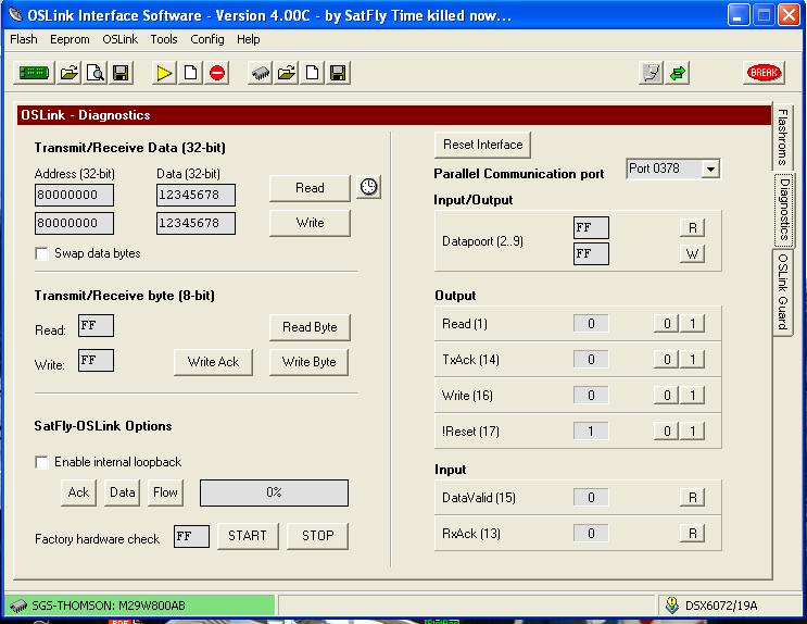

Citaat:
Het instellen doe ik als volgd.
Ik plaats een Serieel kabel tussen computer en ontvanger (om potentiaal verschil op te heffen)
Ik geef de OSLINK-interface zijn voeding.
Nu start ik het programma OSLINK4.00
Dan ga ik de interface resetten
Bij de 6072 schrijft ie "Oslinkreset function completed".
Ik stop met het geven van voeding aan de Oslink-interface
De OSLINK-interface plaats ik op de daarvoor bestemde plaats.
Ik start de PHILIPS op.
Vervolgens ga ik naar Oslink Guard en typ in de COMANDO
balk ENABLEPGM en druk op Send
Ga ik terug naar Flashroms en opende map FLASH.
Ga ik naar READ Firmware
(reading, firmware, eeprom, kanalenlijst,writing enz.)
Ik sluit de PHILIPS af.
De OSLINK-interface verwijder ik van zijn plaats.
De volgorder hierboven is beter voor de levensduur van jouw ontvanger en moet normaal gesproken werken.
vaak reset ik mijn Oslink-interface niet eens.
bij mij staat de parallel mode op "ECP"
en de parallel poort op "378, irq7"
