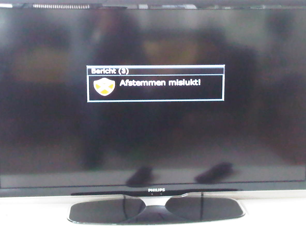

Sinds enkele dagen ben ik in het bezit van een DM800. Echter het aansluiten op mijn GSO installatie wil niet echt lukken.
Telkens als ik probeer te kijken krijg ik de error "afstemmen mislukt".
Heeft iemand een idee waaraan dit ligt?

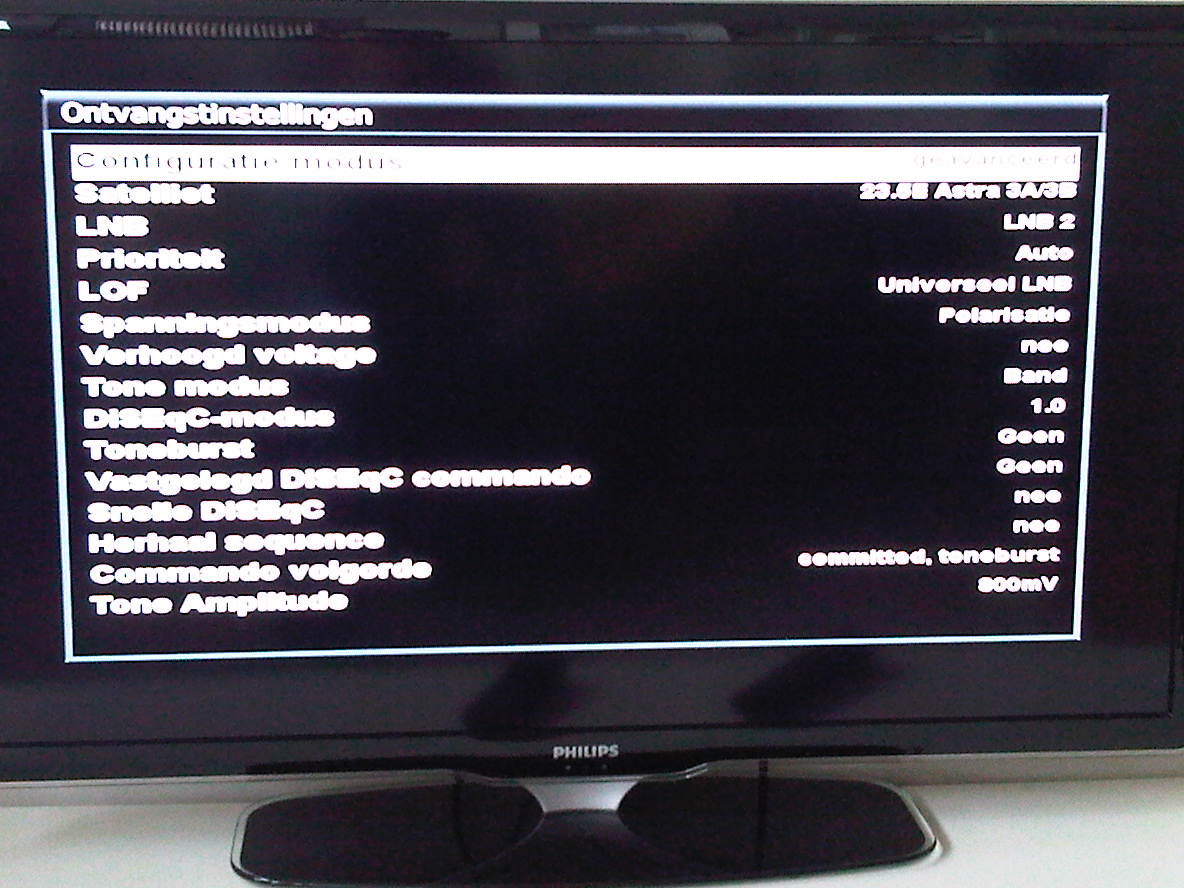

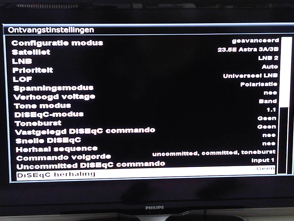

Allereerst bedankt voor de snelle reactie.
Ik heb getracht onderstaande configuratie in te stellen, echter achter LOF kan ik niet "universele usb" instellen. Wat er het meest op lijkt is "universeel LNB" is dat ook goed?
Satelliet : 13E
LNB : LNB1
Prioriteit : Auto
LOF : universele usb
Spanningsmodus : Polarisatie
Verhoogd Voltage = nee
Tone modus : Band
Diseqc-modus : 1.1
Toneburst : Geen
Committed Diseqc commando : geen
Snelle Diseqc : nee
herhaal sequence : nee
Commando volgorde : uncommitted, committed,toneburst
Unicommited Diseqc commando : Input1
Diseqc herhaling : Geen
Helaas krijg ik telkens een icoon dat de satteliet gedraaid wordt.
Iemand ideeën?

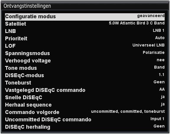

1. Modus Geavanceerd kiezen (rechts/links toets)
2. Blader naar de Astra 1 satelliet (regel 2)
3. Kies voor LNB 1
4. Vul de rest net zo in als op onderstaand plaatje
5. Ga terug naar regel 2 en kies Hotbird
6. Alles weer volgens plaatje, maar LNB wordt LNB 2 en AA veranderen in AB
7. Weer naar regel 2, nu Turksat kiezen.
8. LNB moet LNB 3 worden, en BA kiezen
4. Regel 2, Astra 2, LNB 4, BB
5. Regel 2, Astra 3, LNB 5, AA EN Input 1 wijzigen in Input 2
6. Regel 2, Eutel 16, LNB 6, AB, Input 2
7. Regel 2, Eutel 10, LNB 7, BA, Input 2
Op OK drukken om alle instellingen te bevestigen.
Daarna automatisch laten zoeken.
Vervolgens achterover leunen en blij zijn.

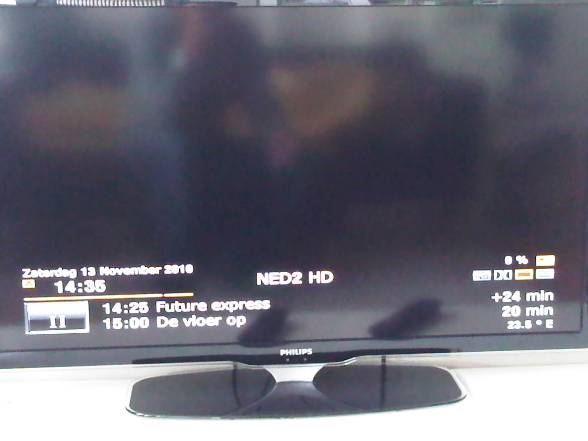

Beste vGnp,
Het is me inmiddels gelukt om zenders van andere sattelieten te ontvangen.
Echter wanneer ik tussen zenders zap van verschillende sattelieten, krijg ik het beeld van de zender van de andere satteliet niet.
Wat doe ik fout?

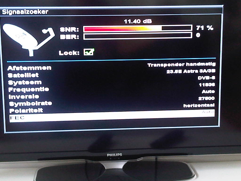

Hmm, moeilijk te beoordelen vanaf hier. Heb je wel signaal en een lock als
je een handmatige transponderscan doet op verschillende satellieten?
Edit: Gaat het om alle zenders op andere satellieten dan 19,2E, of om sommige zenders?
