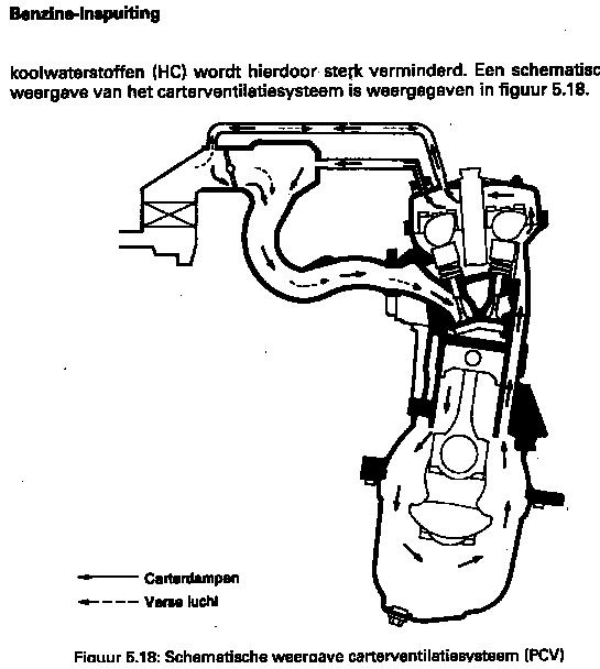

Citaat:
geen vacuum slang maar een carter ontluchtings slang dus olie dop klinklare onzin
Dat het er bij Astra niet op zit, daar ga ik me niet over uitspreken. Bij veel andere wagens wel...
Bron P.H. Olving
Kosmos Z&K uitgeverij Utrecht / Antwerpen
Trek hier maar eens valse lucht via de olievuldop...
Eddy Vl
