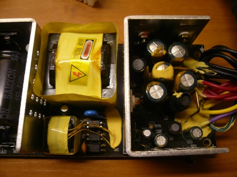

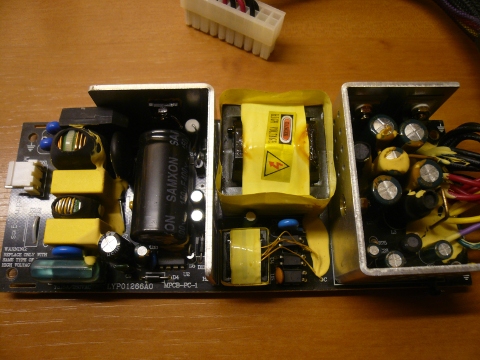

De voeding van mijn Popcorn Hour C-200 is defect.
Ik heb in het verleden wel eens succesvol elco's vervangen van een DM7025, dus ik hoop eigenlijk dat er voor deze voeding ook zo'n oplossing is.
Heeft iemand kennis van deze voeding?

Staan er nou een elco's bol aan de kant met de draden?

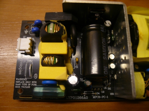

De voeding van mij ziet er net wat anders uit.

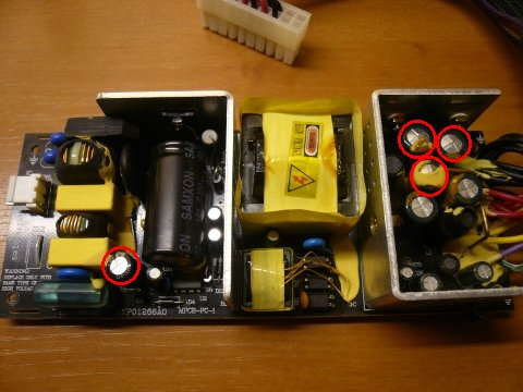

En ja, er staan aan de kant van de draden 4 elco's bol, en de grote naast de HELE grote staat ook bol.

Ik zal eerst die bolle elco's eens vervangen en kijken wat die doet.

Ik heb 4 bolle elco's eruit gehaald:
3x 10v 2200uf
1x 400v 4.7uf

Gelukt!! Hij doet het weer.
Ik heb er 4 vervangen.
Bedankt allen voor het meedenken.
