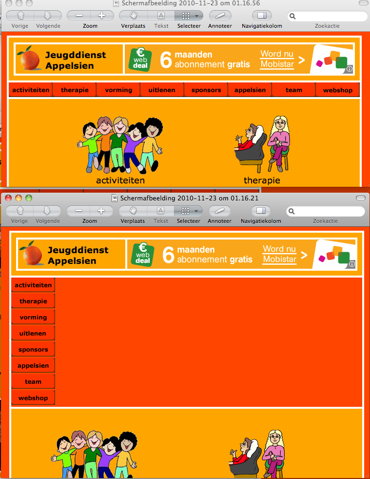

ik heb een dropdownmenu in elkaar geknutseld voor onze website en die werkt perfect in Safari. Chrome en FireFox (zowel in Windows als in MacOS).
Alleen bij de browser Explorer wil het maar niet werken en wordt het horizontale menu verticaal afgebeeld waardoor de onderliggende knoppen dus helemaal onzichtbaar blijven en dus niet aanklikbaar.
En het probleem is nu net dat de meeste van mijn bezoekers net Explorer in Windows gebruiken. Dit moet ik dus asap opgelost krijgen.
Ik heb al een en ander opgezocht, maar ook met een aantal explorer-kunstgrepen die hier nodig zouden zijn, wil het maar niet werken. Ik heb al -tig verschillende manieren geprobeerd, maar ik blijf telkens met hetzelfde resultaat zitten.
Heeft iemand een idee wat ik nog kan doen om dit werkend te krijgen?
Alvast bedankt!
hieronder een fotootje waar het probleem onmiddellijk duidelijk wordt: bovenaan de situatie bij alle browsers, onderaan de situatie bij explorer.

heel erg bedankt voor je bijdrage, puch. Ik ben al aan het werk geweest met een van je tips en door de <tr> te vervangen door <div> is het al gelukt om de knoppen al op een horizontale lijn te krijgen ipv een verticale bij IE. Dus dat probleem is al van de baan. Optisch ziet het er dus weer allemaal netjes uit.
Alleen blijft nu nog het probleem dat (wederom enkel bij IE) er geen menuutjes naar beneden uitrollen als je over de knoppen zweeft (wat wel werkt bij alle andere browsers (en bij de anderen OS'en).
Als er iemand (dit toch wel cruciale aspect) dit nog kan oplossen, zou ik hem/haar superdankbaar zijn.

Ik heb je website eens bezocht en ik denk dat IE problemen heeft met het feit dat het roll over effect om de dropdown menu's de activeren op een afbeelding ligt waar geen link op zit.
Zoek daar eens verder op.
