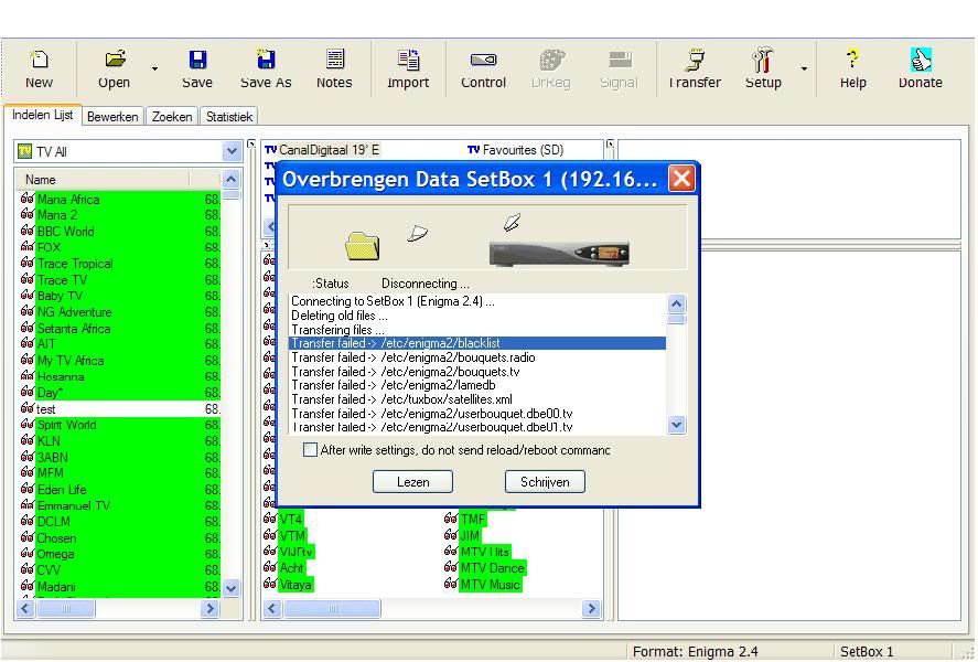

Ik krijg op ene van der manier de lijst niet meer in mijn DM8000.
Via Dreamset versies 2.30/31/32 krijg ik de volgende melding:
Iemand die dit probleem kent en weet hoe ik dit kan verhelpen??

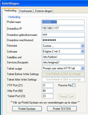

Heb je al geprobeerd om in de setup de dreambox op versie 2.3 voor de 7025 te zetten en te controleren (saven) of dat dan wel werkt

Ja, zowel de 2.3 als de 2.4 setup geprobeerd.

Vreemde is dat ik wel de huidige lijst vanuit de Dreambox kan inlezen. Dus de configuratie is verder wel in orde confused

Inladen wil dan ook niet meer.
Heb nu de lijst handmatig via DCC geladen, en dan lukt het wel.... confused

Probeer eens met een FTP programma zoals Totalcommander de oude files te deleten van je settings, vervolgens hardware matig uit met de schakelaar, dan f de instellingen zoals bijgevoegd, daarna settings inladen en versturen. (wel je eigen IP uiteraard)

Thnx voor je antwoord Satje, met Total Commander lukt het wel.
Erg vreemd dat het met Dreamset niet meer lukt, maar we hebben een alternatief nu smile
