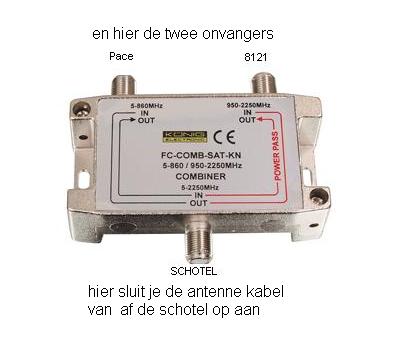

Dan zou je het op deze manier aan kunnen sluiten. [combiner]
Voor zover ik het goed begrijp combineert of splitst deze een sat- en tv-signaal:
Combiner - Splitter voor Satelliet en TV Signaal
Met deze unit kunnen het satelliet signaal en het TV signaal door dezelfde coax kabel gestuurd worden. Door deze unit "andersom" te gebruiken kan het gecombineerde signaal gesplitst worden.

Deze unit onderbreekt de voeding van de satelliet-receiver naar de schotel niet. ( power pass )
Bij mij gaat het om 'verdubbelen' van het satellietsignaal. Werkt dat dan ook?
Zo verdubbel je het satellietsignaal
En wat kan de pace tuner met frequenties tussen 5 en 860 Mhz?
Niets.
ja, je kunt het proberen
