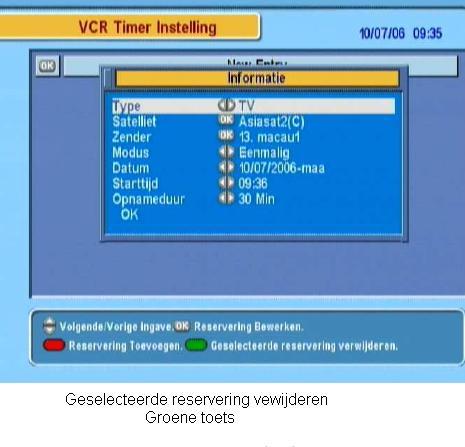

Sinds vorige week sprinkt deze automatisch aan,ga ik via het menu naar "Timer Instellingen" dan zie ik dat de Timer geactiveerd is (vraag mij niet hoe dat komt want ik gebruik het nooit).
Om de instellingen te "de-activeren" moet je op de "groene knop" van de AB drukken (dat staat onderin het "Timer' venster).
Voer je deze handeling uit dan wordt er niet gereageerd.

zo moet het lukken

Je moet wel eerst op de OK toets drukken, en de geselecteerde optie verwijderen.

Ik denk dat ik de OK-Toets vergeten was(dat heb je met oudere mensen 74j)
Volges mij is het nu herstelt,venster is verdwenen,even afwachten maar.
