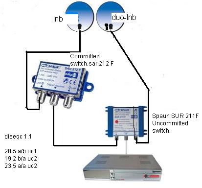

Ik heb nu een 1 meter schotel met CD Duo lnb (19 en 23) welke 2 ontvangers voedt, een Dream 7000 en een Kathrein 910. Nu heb ik nog een schotel met lnb liggen uit de caravan en ik heb de ruimte om die erbij te plaatsen. Aangezien die DUO lnb over een disecq switch beschikt weet ik niet hoe ik die 2e schotel moet aansluiten. Dat zou dus ook met een switch moeten maar hoe moet ik dat aansluiten? Ik heb deze vraag al eens eerder gezien maar ik kan m niet terug vinden.

Simpel...
Schotel ophangen en uitrichten, 2x Spaun SUR211 aan de kabel uit je huis koppelen, dan de oude Duo-twin op AA van beide switches en de nieuwe twin-LNB op je nieuwe schotel op AB van de switches.
Dan op je ontvanger instellen dat het werkt met uncommitted switch en natuurlijk even de juiste ingangen specificeren en klaar is het.
Zo zou het ook kunnen
@Fatfreddy
Als je de sar F212 zou vervangen door een sur 211F dan kan er nog maar 1 ontvanger op
aangesloten worden ,sur 211F heeft maar 1 uitgang en 2 ingangen
Dus je heb twee van deze setjes nodig
Gast Tha Great Mac
De SAR is in dit plaatje overbodig. Voor de rest klopt het als een bus.
