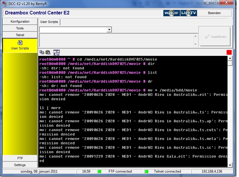

In de telnet komt de cursor alleen even niet meer terug na de mv instructie. denk dat ie dus druk aan het kopieren is.
Kreeg alleen wel een acces denied bij het eerste bestand. 't zal wel.
Nogmaals, bedankt voor deze hulp!

Een kleine update,
Ondanks de foutmeldingen die ik kreeg, zijn er toch diverse opnames overgebracht naar de 8000.
Deze zijn ook af te spelen en zelfs de DM weet nog waar het afspelen werd onderbroken.
De originele opnames zijn niet gewist, want daar gaf het venster iedere keer een foutmelding ivm niet de juiste rechten.
Nu waren de kopier, of beter, de move acties onderbroken door "server onderbroken". De DM gaf dat als melding.
Wat de reden daar van is geweest, weet ik niet.
Blijft dat ik de rest nog moet overzetten, maar meer snelheid zou toch gewenst zijn.
Wie weet haal ik alsnog de hardeschijf eruit, want ik moet nog steeds rond de 270GB overzetten...
