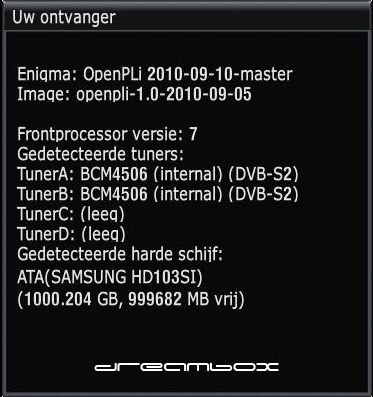

Ik heb gisteren een andere schijf gehaald deze Samsung EcoGreen F2 1000GB, 32MB cache, 5400rpm, SATA II (HD103SI. ik heb hem zo uit de verpakking in de DM8000 gedaan en hij werd meteen herkend.

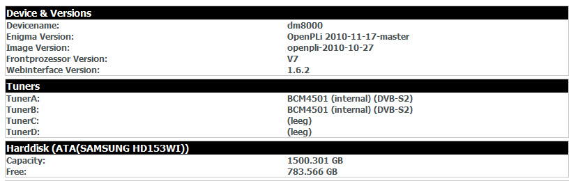

Ik gebruik ook een 4k schijf
samsung hd153WI 1500MB dus 1,5TB
met originele image geformatteerd werkt perfect
zie bijlage
