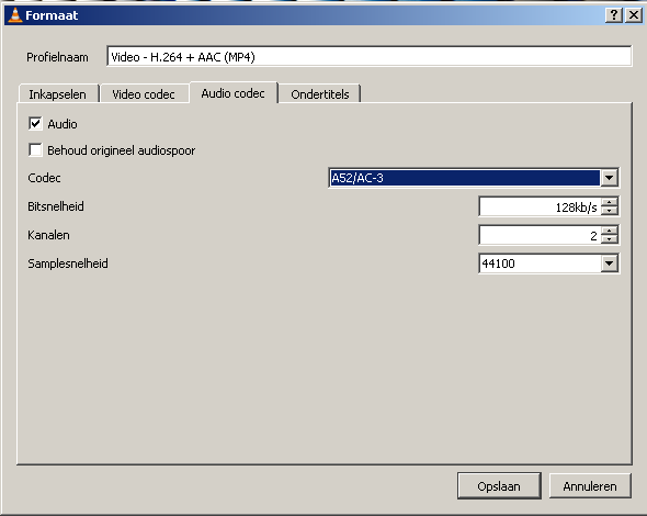

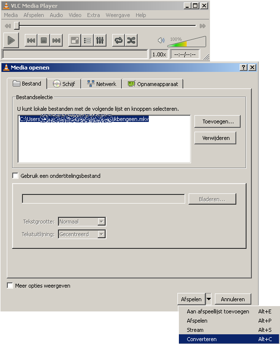

@LaRaZa ik gebruik gewoon VLC mediaplayer :)
bestand > openen > geavanceerd > converteren
  • Like 1

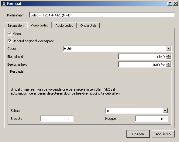

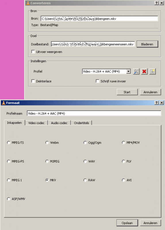

Mocht je het niet kunnen vinden hier wat 'hints'
hoop dat de afbeeldingen duidelijk genoeg zijn :)
