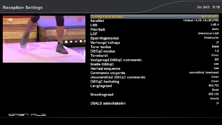

Jawel hoor: je kunt keurig diverse DiSEqC-protocollen combineren (zie mijn onderschrift).

Tuner B: voor de Astra's hetzelfde als Tuner A (dus AA, AB en BA, maar jij kunt natuurlijk andere poorten hebben gebruikt).
Hotbird gebruik je nu niet meer: de rotor moet dus BB krijgen. Zie screenshot voor mijn instellingen Bij mij is dus "LNB 4" de draaibare, die je aan alle gewenste satellieten moet toewijzen.

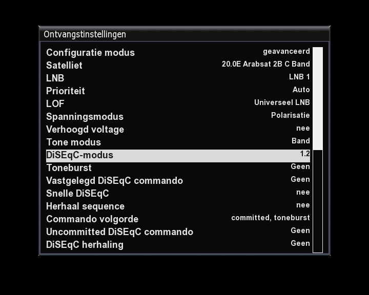

Het menu staat wel op "geavanceerd"?
Ja nu heb ik hem door .. echter ik moet doorscollen om die USUALS optie te zien .. dat was dus mijn fout ..
Heeft dat de maken met het thema die ik gebruik ?
Ik zei geen scroll bar rechts in die screen shot ..

Origineel bericht van: kitt
Ik zie geen scrollbar rechts in dat screen shot ..
De skin die ik gebruik heeft blijkbaar meer ruimte dan degene die jij gebruikt; de scrollbar komt pas te voorschijn als er iets te scrollen valt.
