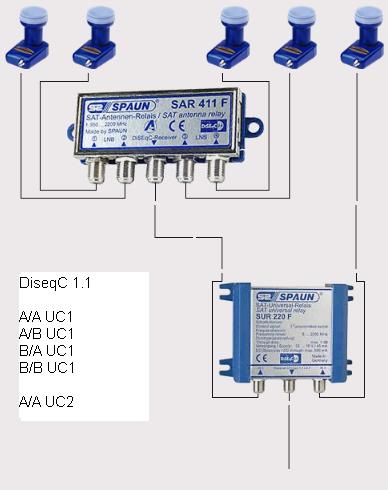

Zo zou je het ook kunnen doen
Gast Tha Great Mac
Origineel bericht van: satencom
Dat is inderdaad een visuele voorstelling van wat ik beschreef.
