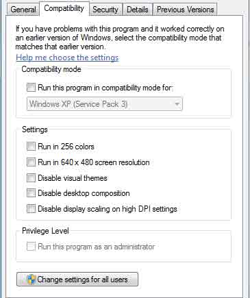

Ik heb een klein batch filetje gemaakt met 1 net start functie om een bepaalde service te starten.
Dit werkt allemaal prima zolang ik hem rechtsklik en kies voor 'run as administrator'.
Ik wilde dit echter standaard maken in de settings onder de Comaptibility tab, maar dit is grijs.
Alle users hebben full control en het is een user met admin rechten.
Iemand een idee waarom deze greyed out is?
Thx

Ik weet niet of het ook met batch files werkt, maar kijk hier eens naar: --> KLIK <--
Of zet die batch file anders eerst eens om naar een exe file: --> KLIK <--
(onderaan de pagina)

probeer het eens door in de shortcut cmd /c for het path van het batch file te zetten.
denk dat je net start of net stop ook direct kan gebruiken zonder ze eerst in een batje te zetten.
anders kun je ook psservice van sysinternals gebruiken:

Misschien nog een paar ideeen:
- Je kan een scheduled task maken, in Windows 7 / Server 2008 is dit erg uitgebreid. Staat bij de Administrative Tools/Systeembeheer
- Je kan UAC uitzetten, als je dat wilt..dan wordt er niet meer gevraagd om met "Elevated priveleges" het commando te openen. (Eventueel kan je ook via Group policies het gedrag aanpassen voor Admins, maar daar komt even wat meer bij kijken).
- Je kan het misschien ook doen vanuit de Registry "RUN" registry hive..
