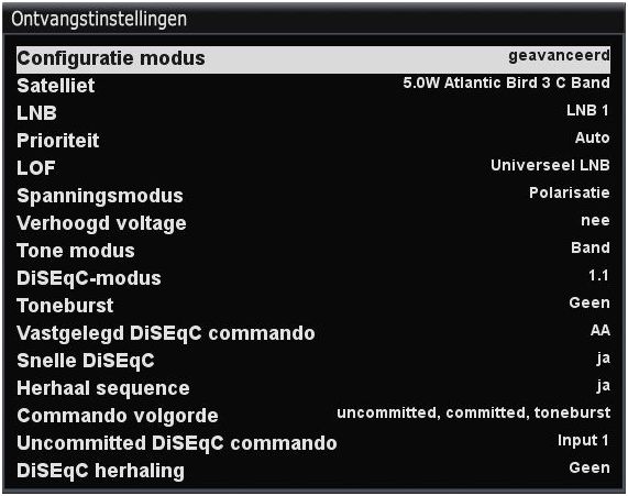

Vandaag aan de knutsel geweest met mijn schoteltje big bisat
4 lnb erop 10,0-19,2-23,5-28,2 de spaun 411 ertussen werkt als een trein.
maarnu er kunnen 8 lnb op zoals bekend dus ik mijn sur 420f er tussen geknutseld mode staat op 1 so far so good lijkt me.
kom ik aan in mn dreambox 8000 met de sar411 zijn de instellingen te doen voor een leek :D
maar om een lang verhaal kort te maken hoe moet in de vredesnaam de dreambox geconfigureerd worden voor de sur 420 en de sar411
ik zie dus door de bomen het bos niet meer,en de zoekfunctie wel gebruikt maar niet gevonden dreambox draait op newengima2 en na 3 uur prutsen ben ik er wel ff klaar mee
er zal ast wel een lotgenoot wezen die me ff op weg kan helpen.
dm8000 powerd by rudream line X 3.2 white HBB-tv
LNB: LNB nummer kiezen (dus 1 t/m 8)
Per groepjes van 4 (dus per SAR): AA AB BA BB
En bij uncommited poort van de 420 kiezen, bij jou dus eerst input 1 en dan input 2.
Daarna de hele mikmak laten scannen en vervolgens blij achterover leunen.
vGnp
VU+ Ultimo4K - FBC Cable - VU+ Ultimo4K - FBC Satellite
Kathrein KEA 1000/W - Wavefield T90
Satlook Digital NIT
Hier nog even een voor beeld
Configuratiemodus geavanceerd
Comitted DISEqC commando AA
Uncommitted DISEqC commando input 1
lnb 1 AA input 1
lnb 2 AB input 1
lnb 3 BA input 1
lnb 4 BB input 1
lnb 5 AA input 2
