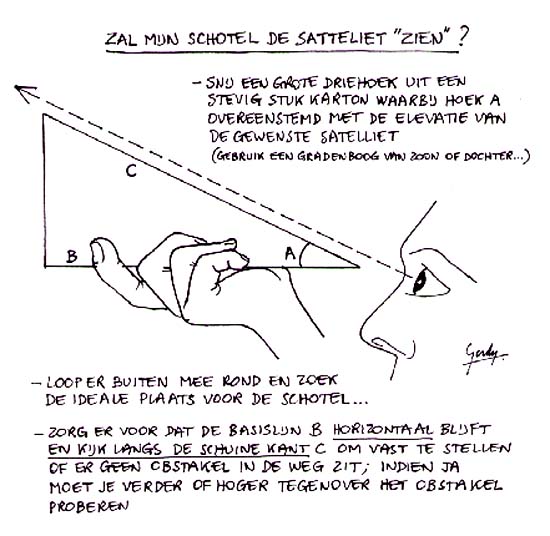

Ik zie wel dat ik vrij zicht heb op de 28.2 horizontaal, maar wat betreft de hoogte is het gissen.
Origineel bericht van: René VG
Ook dat valt wel mee, even controleren op de ouderwetsche manier.

Gast René VG
Ha, back to basic.
Ik zal dit eens gaan proberen in het weekend.
