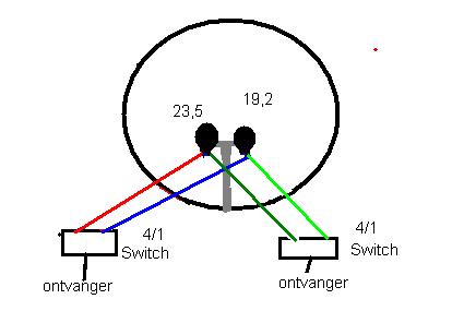

Dit is de eerste keer dat ik zoiets installeer, en ik krijg maar geen signaal uit mijn schotel.
De opstelling is als volgt:
een grote triax schotel; twee twin lnbs op een houder, hangen aan een 4/1 Disecq switch.
De bedoeling is om Astra 1 en 3 te ontvangen, was van plan dit uit te richten met een satfinder, maar die wijst nul aan, zou volgens handleiding al op 1 moeten staan als het stroom krijgt van de ontvanger. Die ontvanger is een VU+ duo.
Je hebt toch niet de 4 aansluitingen van de twin LNBs op de 4 poorten aangesloten van die switch? confused

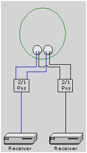

zoals satencom het tekent zal de enige juiste methode zijn.
je hebt je diseqc en je vu serieus in de war gestuurd :-)
per tuner moet je een apart diseqc hebben...
Origineel bericht van: rakel
Jawel, dat heb ik wel gedaan. Mag dat niet?
Ach, wie ben ik om je dat te verbieden. Maar het helpt niet (niks)
Een 4/1 DiSEqC switch is bedoeld om 4 LNBs op aan te sluiten, zodat je tussen die 4 LNBs kunt schakelen.
Het aansluiten van twin LNBs op een 4/1 switch voegt niets toe, je moet voor poorten 1 en 2 dezelfde
satelliet instellen, evenals voor poorten 3 en 4.
Bij twee stuks twin LNBs worden in de regel twee 2/1 DiSEqC switches gebruikt, om of twee enkel tuner
ontvangers of 1 ontvanger met 2 tuners aan te sluiten.

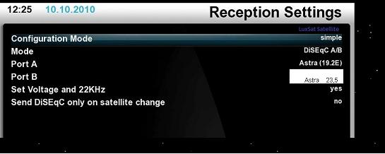

Je moet de vu+ duo wel laten weten hoe veel lnb's je gebruikt.
Selecteer de juiste satelliet voor de port A en port B met de L of R knop van je
afstandsbediening ,Denk er wel om dat je de lnb's in deze volgorde op je switch
aansluit dus de 19,2 op 1 en de 23,5 op 2
