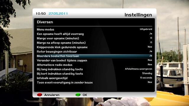

verwijderd Geplaatst: 26 mei 2011 Geplaatst: 26 mei 2011 Ga naar instellingen-diversen-expert daar kijken of meerdere boeketten toestaan op ja staat dan zie je alle lijsten die je erin hebt gezet. Succes. Ronnie1966
keessie100 Geplaatst: 26 mei 2011 Auteur Geplaatst: 26 mei 2011 Dan staat er bij jou meer dan bij mij, Wel instellingen maar geen diversen, dus kan het niet zien. Als ik de lijst terug leest uit de reciever dan staat het wel goed met dreamedit namelijk.
zorlith1 Geplaatst: 27 mei 2011 Geplaatst: 27 mei 2011 Origineel bericht van: keessie100 Dan staat er bij jou meer dan bij mij, Wel instellingen maar geen diversen, dus kan het niet zien. Als ik de lijst terug leest uit de reciever dan staat het wel goed met dreamedit namelijk. Instellingen > Systeem > Diversen > Meerdere boeketten toestaan = Ja Zie afbeelding. Gr. Zorlith
keessie100 Geplaatst: 27 mei 2011 Auteur Geplaatst: 27 mei 2011 Ja dat was et, nu werkt het wel naar behoren. Thxs
