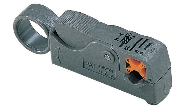

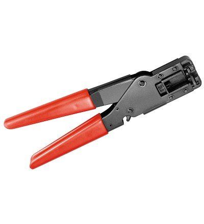

Heb idd in een duitse satshop deze produkten gevonden. Zie bijlagen. Met dit zou het wel moeten lukken denk ik. Voor de tang valt het al bij al mee van prijs, had die duurder verwacht.
Let er wel op dat de F-Connector diameter de juiste is voor jouw kabel.
Er zijn honderden types F-Connectoren, dus kies de juiste.

Ja op de webshop heb ik keuze uit 3 diameters. Ik moet de 8.2mm nemen.
