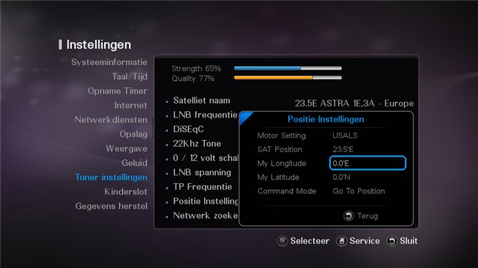

Als je een Rotor gebruikt, wat ik uit je verhaal begrijp, is het ook nodig om je instellingen Lengtegraad en Breedtegraag juist in te stellen, (hier in Vlaardingen is dat: Lengtegraad 004.336 en breedtegraad 051.907) doe je dat niet goed zal hij ook niet de satelieten vinden. ergens op het web vindt je wel een pagina waar jij jouw Lengte en Breedtegraad kunt vinden.

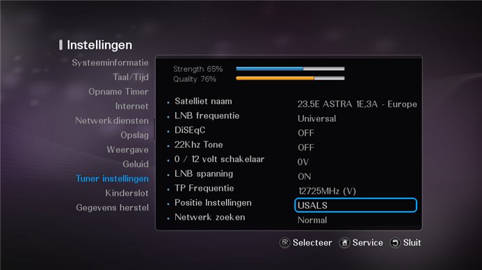

Ja dat maakt verschil.
Hieronder zie je mijn instellingen.
Bij Positie Instellingen moet je jouw latitude en longitude instellen.
