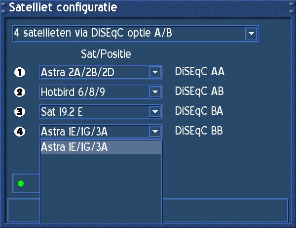

Met de afstandsbediening kan ik m'n sat configuratie, 4 Disecqs, niet aanpassen. De lijst is beperkt tot 4 satellieten die ik op de koop toe niet kan laten wijzigen en niet laten scannen.
Bij het scannen heeft hij de onterechte fout "no Transponder for (LOF/L vertical)"

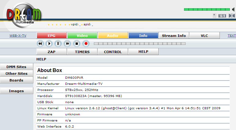

Via DreamSet Setup mislukt ook de "Test Configuration". Ik weet niet welke Firmware of Software het is. Bij de webinterface (die werkt wel normaal) "Firmware" staat "unkown"

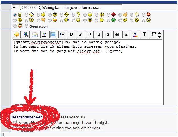

PS: Kan je een plaatje uploaden in het tekstbericht? Verder dan een URL invullen kom ik niet en heb zelf geen webruimte.
SatGrtz
Origineel bericht van: skisat
Met Bestandsbeheer. Zie plaatje.

Ik kan ook de volgorde van LNB's in de disecq configuratie wijzigen. Ook niet als ik probeer te kiezen voor eenvoudige installatie met maar één LNB. Zie plaatjes
Gewoon weer even opnieuw flashen,en helaas zou je nu handmatig alles weer in moeten vullen. Maar zodra alles erin staat zoals de satellieten,Dan zou je een instellings backup kunnen doen via het menu/instellingen/Softwarebeheer.dat werkt wel altijd.Zo te zien heeft dreamset de software van de dreambox gedeeltelijk beschadigt.
