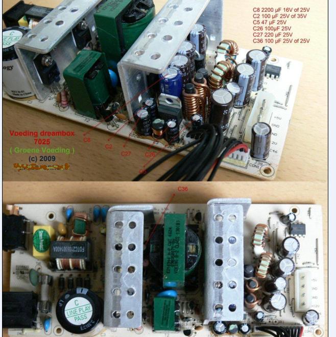

[DM7025] Is mijn voeding defect?
Dit zijn de elco's ,die vervangen moeten zijn
Voeding gele trafo,
C8 2200uF 16V or 25V
C2 100uF 25V or 35V
C5 47uF 25V
C26 100uF 25V
C27 220uF 25V
C36 100uF 25V of 35V
Voeding groene trafo
C2 100uF 25V or 35V
C5 47uF 25V
C26 100uF 25V
C27 220uF 25V
De reparateur gaf aan dat die allemaal zijn vervangen, inclusief de c36 (die was erg moeilijk om bij te komen). Allemaal met LOW ESR (hij gaf aan 'natuurlijk').
Ik heb de print gisteren zitten bestuderen en zag daar geen losse contacten op...
