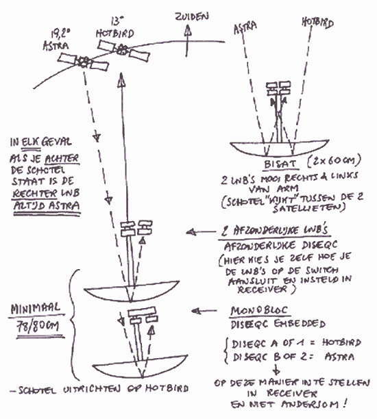

Dat gaat je ongetwijfeld lukken. Dat verhaal eens goed doorlezen, en je bent al halverwege.
En voor de overige vragen zijn wij hier natuurlijk.
Edit: Nog even een plaatje voor hoe het werkt (rechterkant tekening), maar dan dus met 4 positie's.
