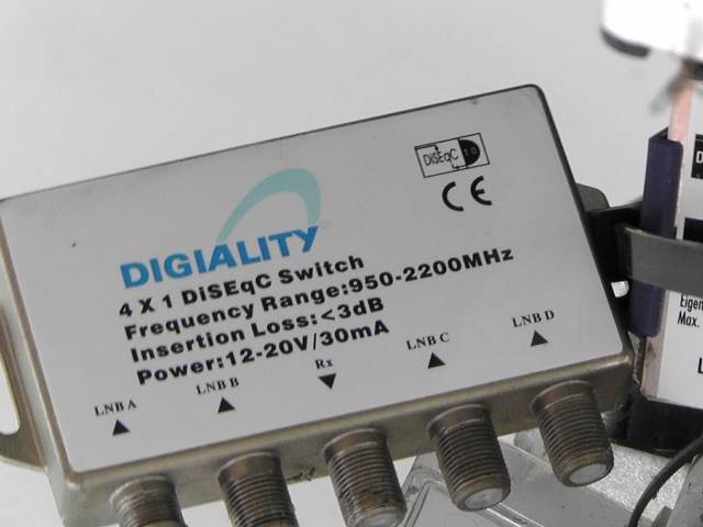

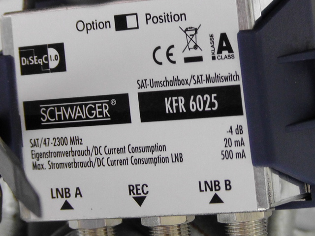

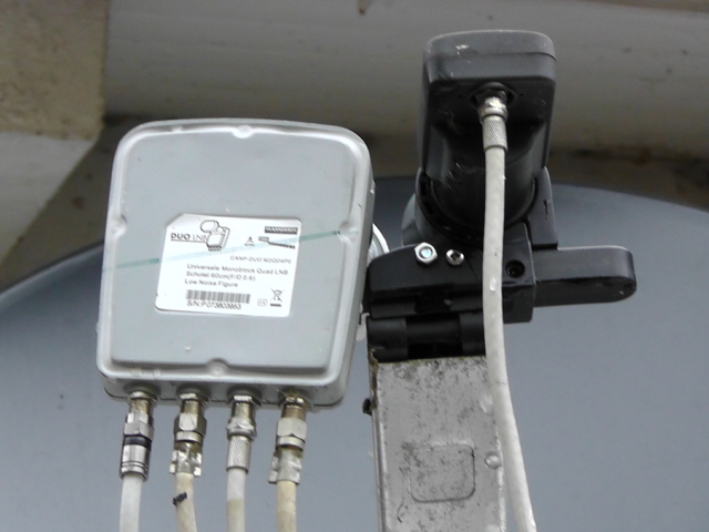

Hallo, ik heb een quad duo lnb astra 1 en 3 en ik heb hot bird 13.gr. verder heb ik een 4/1 diseqC switch 1.0 en een 2/1 diseqC switch 1.0 ik heb de mogelijkheid om 2 uitgangen van de quad lnb te gebruiken voor b.v. astra 1 en 3 apart naar de switch te doen? maar ik kom er niet uit hoe ik de instellingen van de tuner config. moet zetten wat een lange lijst met zo veel mogelijkheden,dan is het wel handig om te wten waar elke instelling voor dient?? wie kan mij helpen???alvast bedankt voor jullie hulp. groeten Marco

hier een paar fotos van de lnb's en de switch's

De switches die je hebt staan het niet toe om DiSecq herhaling te doen. Immers je zou eerst de switch moeten 'besturen' en vervolgens de ingebouwde switch in je monoblock.
Met de spullen die je hebt gaat dat dus niet lukken. Het kan wel met een Spaun SUR220/420. Maar dan nog moet je ontvanger dat ondersteunen.

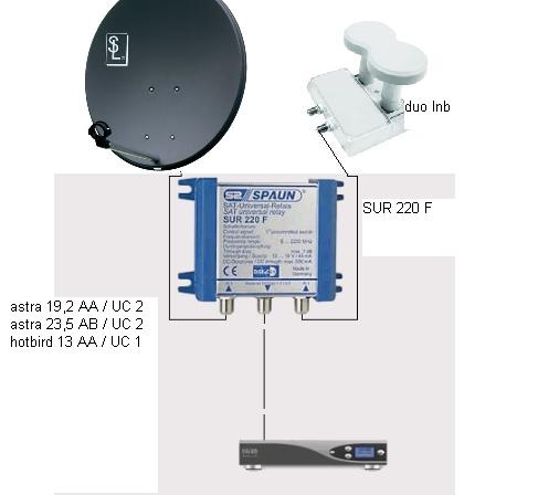

ok bedankt, als ik een spaun 220 koop kan ik dan op aansluiting A de duo astra 1 en astra 3 aansluiten en op aansluiting 2 hotbird 13gr.ik heb een dreambox 800hd weet je ook hoe de instellingen van de tuner settings moeten zijn?? er zijn zoveel

hier nog even een voor beeld
En dat vul je zo in
Configuratiemodus geavanceerd
Sateliet 19.2E
Spanningsmodus Polarisatie
Tone modus band
LNB lnb 1
DISEqC-modus 1.1
Toneburst geen
Comitted DISEqC commando AA
Snelle DISEqC nee
Herhaal sequence nee
Commando volgorde committed,uncommitted,toneburst
Uncommitted DISEqC commando input 2
DISEqc herhaling geen
LOF Universeel LNB
Verhoogd voltage nee
Priority auto
