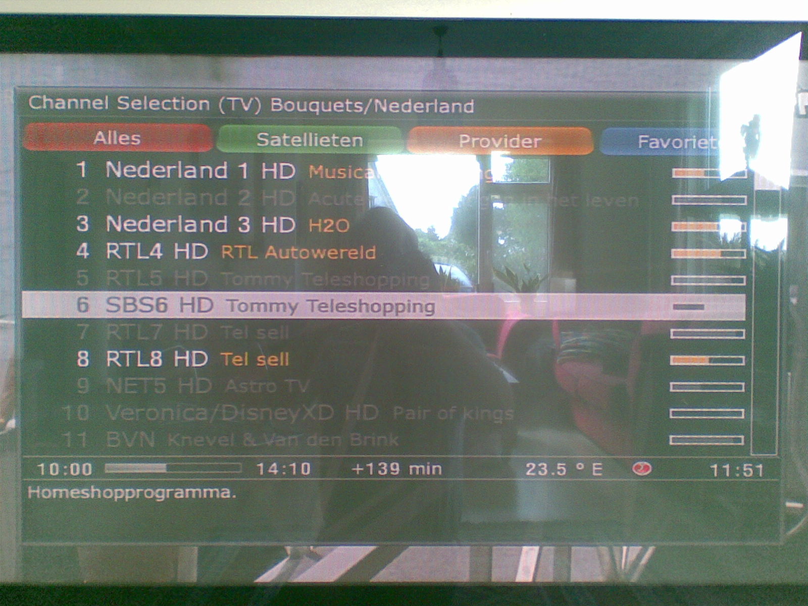

Wat ik echter vreemd vind is dat wanneer ik 2 zenders opneem (bijvoorbeeld Ned 3 HD en RTL4 HD dat een hoop andere zenders niet meer te benaderen zijn. Ik hoor berichten..ook hier op het forum.. dat je best veel programma's tegelijk kan opnemen en dan ook nog gewoon kan kijken.

Op dit plaatje kun je zien (als het lukt) wat voor effect het heeft als ik iets opneem op RTL4 hd en NED 3 hd. De grijze zenders zij niet meer bereikbaar.

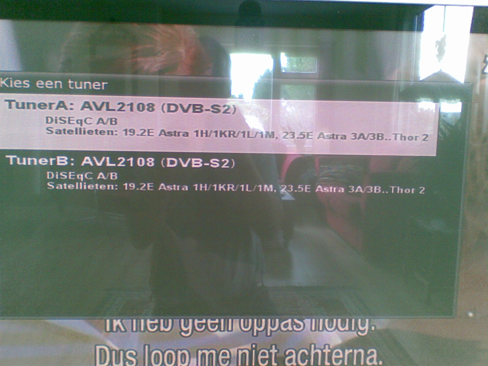

Dus je hebt een DUO LNB met 2 uitgangen (Twin). Hoe is je tuner configuratie in de settings van de ET9000 nu?
Anyway: als je bijvoorbeeld een opname start op Ned1 HD en op RTL4 HD en op RTL8 HD dan heb je al drie opnames lopen. Dan kan je er nog een vierde bij starten en ook nog wat anders kijken. Zoals je misschien weet zitten die zenders die ik net noemde allemaal in hetzelfde kwadrant (frequentie/polarisatie). Vandaar dat je die opnames allemaal kan starten.
Als je tunerconfiguratie correct is (zal zijn tuner B gelijk aan A) dan regelt je decoder wel wat er wel en niet kan. En dat geeft dan het effect van het plaatje dat je hebt laten zien.
ik zou beide tuners apart instellen dat werkt beter als zoals aangegeven

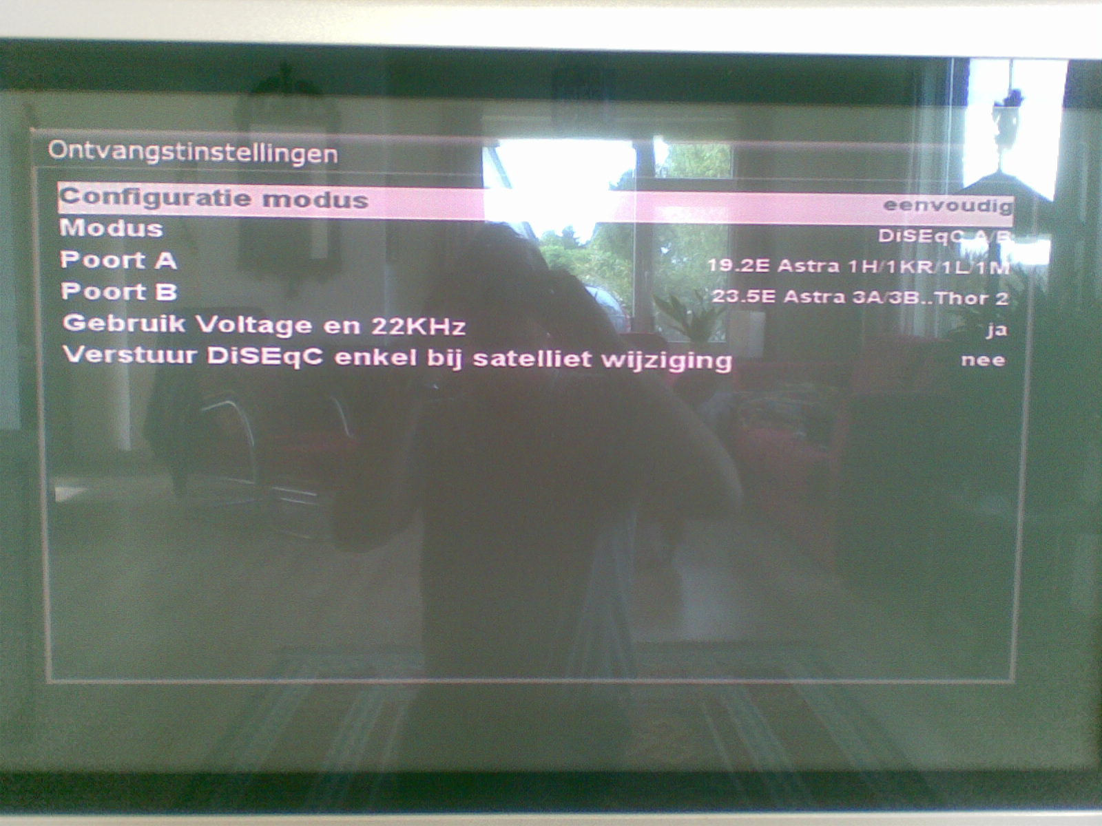

Ohja mijn tunersettings...
Hier zijn ze.
Beide exact gelijk...
Probeer dit eens, of het werkt weet ik niet.
Tuner A
Poort A - 19.2E
Poort B - 23.5E
Tuner B
Poort A - 23.5E
Poort B - 19.2E
Grts.
